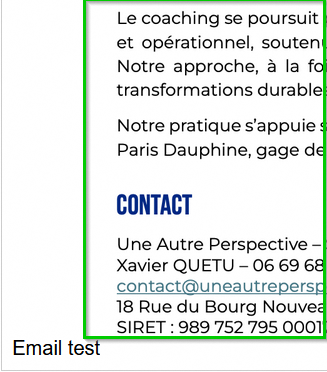

voici le résultat du test. Je ne connaissais pas ce site, merci !
J'avais dit: " s'il contient trop de (grosses) images par rapport au texte "
Je crois que c'est exactement cela.
Mettre tout votre texte dans une image est exactement la même manière de procéder que les spammeurs.
Tout ce que j'ai encadré fait partie d'une image. Vous devriez mettre ça dans un texte, tout simplement, comme quand des humains s'adressent à des humains.
Merci. Je ne m'attendais pas à ce que vous puissiez le lire :). Je pensais justement qu'en faisant le test avec juste quelques mots + l'image, ça permettrait de voir si c'est là le problème.

héhé (Il y a une fonction d'OCR dans Windows Photos, qui m' a permis de réutiliser l'adresse du test sans devoir la retaper !)
Vous ne pouvez rien améliorer d'autre ! Je n'ai pas d'explication pour justifier que vos mails atterrissent dans les spams.
