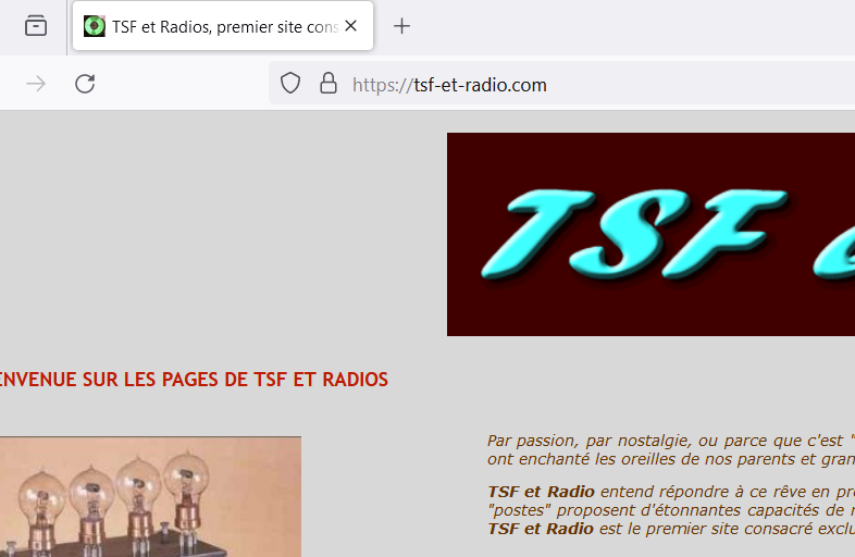

Quelle bonne nouvelle... finalement c'était bien un problème d'adresse IP qui envoyait sur le mauvais cluster...
Je le croyais aussi, il n'en est rien : ce matin firefox ne voulait rien savoir, sans doute un pb de cookie (ou autre) car avec chrome je suis allé sur le site sans problème. Et voilà que c'est replanté !!Y aurait-il finalement une intervention (malveillante) tierce ?
Attention, votre TTL étant de 86400 (secondes) , il faut 24 heures après vos modifications d'adresses IP avant de tirer des conclusions.
