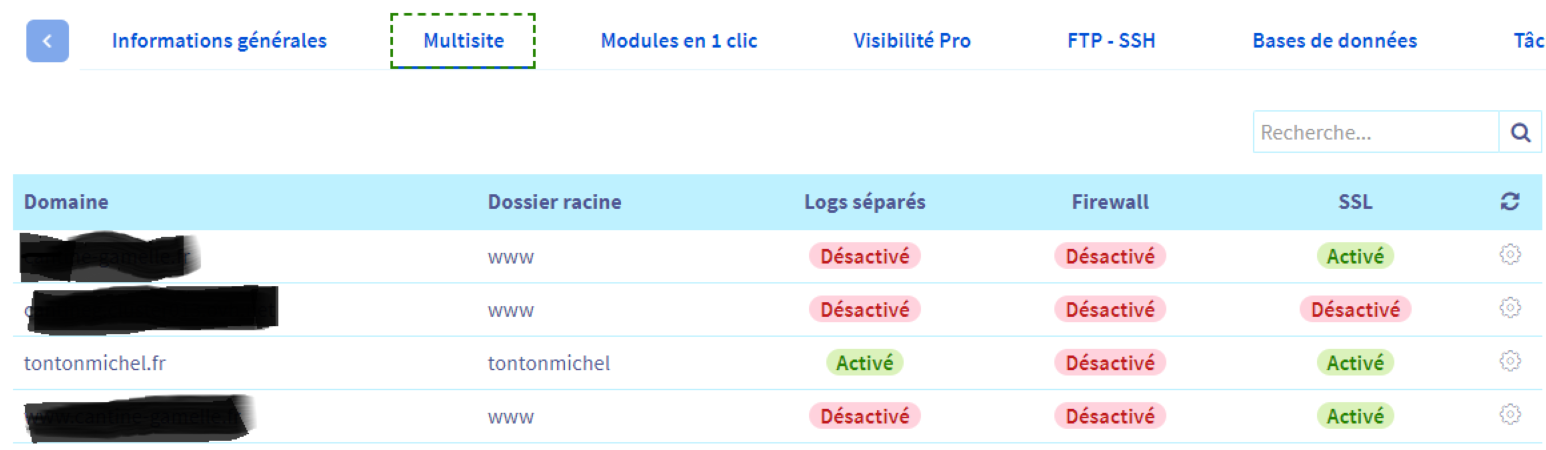

il y a bien un SSL activé sur le domaine (voir pièce jointe)

&gt; la procédure de ovh (voir 1er post) indique<br /><br />n&#39;importe quoi, mais c&#39;est le support<br /><br />&gt;  il y a bien un SSL activé sur le domaine (voir pièce jointe)<br /><br />non:<br />&#96;&#96;&#96;text<br />  nmap -p 443 --script ssl-cert tontonmichel.fr<br /><br />Subject Alternative Name:<br />  cdn.ovh.net<br />  www.cdn.ovh.net<br />&#96;&#96;&#96;<br /><br />tu le vois bien toi même en surfant?<br /><br />&gt; C&#39;est une option et je ne l&#39;ai pas activée.<br /><br />tu fais bien de le dire, mais le faire serait mieux:<br />&#96;&#96;&#96;text<br />dig &#43;nocmd &#43;noall &#43;answer tontonmichel.fr A &#64;dns112.ovh.net<br />  tontonmichel.fr.  3600  IN  A  213.186.33.83<br />    dig &#43;short -x 213.186.33.83 -&gt; FULL-CDN-011.cluster013.ovh.net<br /><br />dig &#43;nocmd &#43;noall &#43;answer www.tontonmichel.fr A &#64;dns112.ovh.net<br />  www.tontonmichel.fr.  3600  IN  A  213.186.33.83<br />    dig &#43;short -x 213.186.33.83 -&gt; FULL-CDN-01.cluster013.ovh.net<br />&#96;&#96;&#96;<br />donc tu payes à priori<br />si besoin corriger avec cette ipv4: **213.186.33.24**
