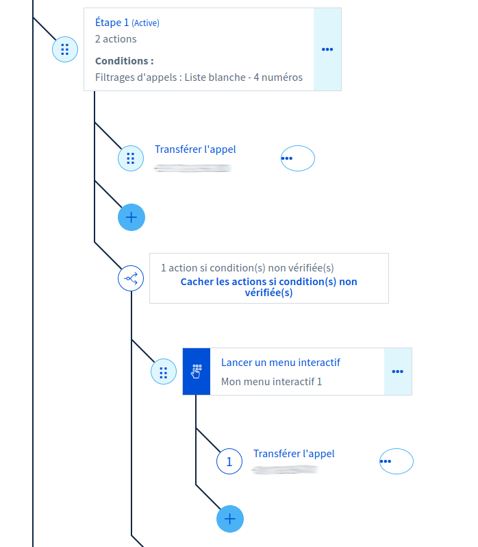

Je souhaite créer un SVI mais je rencontre quelques difficultés.
J'aimerai crée comme première étape un filtrage d'appel avec une liste Blanche. Si les personnes de la liste appel, transfert d'appel directement vers numéro XX si non, étape 2.
Seulement lorsque je (pense) faire ça, j'ai un message vocal comme quoi je ne peux pas joindre le correspondant, l'étape 2 ne se lance pas.
Si l'un d'entre vous a une idée de la mauvaise manipulation que j'ai pu faire je suis preneur.

pour ma part voici ce que j'ai fait, et ça marche :wink:
Bonjour et merci pour votre réponse.
Malheureusement c'est bien ce que j'avais mis en place. Lorsque je mets mon numéro sur la liste blanche ça sonne bien là où je le souhaite. En revanche, lorsque je l'enlève je reçois ce message vocal : "Your correspond doesnt want to receive this time a call". J'ai donc cherché mais je n'ai pas de règle d'horaire ?
Je suis un peu perdu .
J'avais une étape 2 qui reprenait "l'action si condition non vérifiée" mais du coup j'ai bidouillé pour voir si c'était ça qui faisait la différence et ça ne marche plus même en la remettant, je comprend pas.
EDIT : moi j'ai un message en français : "Votre correspondant ne désire pas recevoir ce type d'appel"

J'ai eu ce message également quand j'essaie avec un autre numéro de téléphone… J'ai contacté le support OVH et je devrais avoir une réponse dans 48h. Ils font des essais et me diront si c'est possible ou pas et si c'est possible, comment reconfigurer.
Je posterai (ou éditerai ce poste) leur réponse pour les autres personnes qui sont dans notre situation.
Je cherche à faire la même chose, et bute sur le même problème que vous:
si je paramètre une condition "liste blanche", tous les appelants hors de la liste blanche ont une réponse comme quoi leur appel est indésirable, et cela ne passe pas à l'étape "condition non vérifiée".
Avez-vous eu une réponse du support à l'époque ?
Cordialement,
Réponse du support ce jour :frowning:
"Votre souhait de configuration n'est pas réalisable via l'espace client. Les conditions d'étape, sont une condition de calendrier ou de plage horaire."
