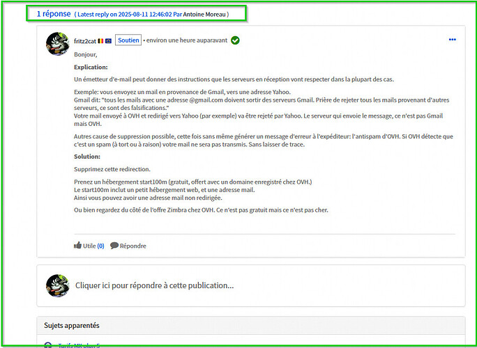

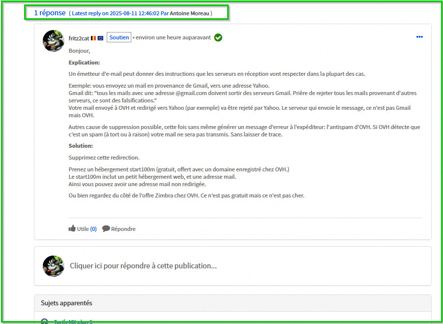

Explication:
Un émetteur d'e-mail peut donner des instructions que les serveurs en réception vont respecter dans la plupart des cas.
Exemple: vous envoyez un mail en provenance de Gmail, vers une adresse Yahoo.
Gmail dit: "tous les mails avec une adresse @gmail.com doivent sortir des serveurs Gmail. Prière de rejeter tous les mails provenant d'autres serveurs, ce sont des falsifications."
Votre mail envoyé à OVH et redirigé vers Yahoo (par exemple) va être rejeté par Yahoo. Le serveur qui envoie le message, ce n'est pas Gmail mais OVH.
Autres cause de suppression possible, cette fois sans même générer un message d'erreur à l'expéditeur: l'antispam d'OVH. Si OVH détecte que c'est un spam (à tort ou à raison) votre mail ne sera pas transmis. Sans laisser de trace.
Solution:
Supprimez cette redirection.
Prenez un hébergement start100m (gratuit, offert avec un domaine enregistré chez OVH.)
Le start100m inclut un petit hébergement web, et une adresse mail.
Ainsi vous pouvez avoir une adresse mail non redirigée.
Ou bien regardez du côté de l'offre Zimbra chez OVH. Ce n'est pas gratuit mais ce n'est pas cher.
