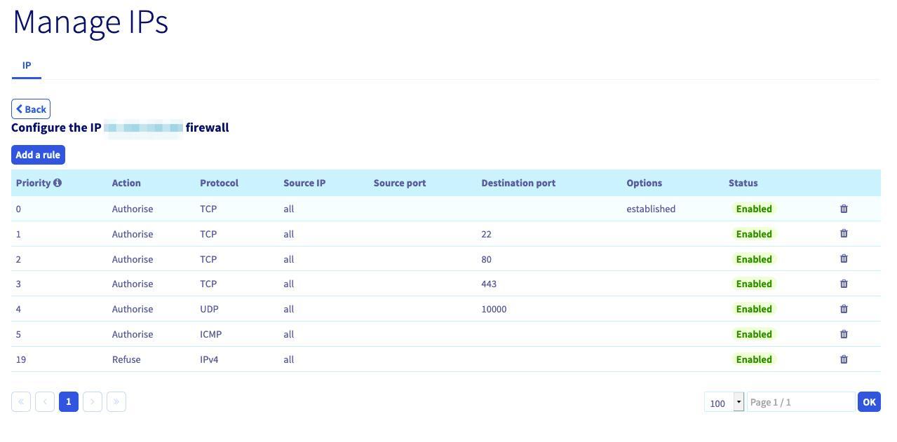

Je viens vers vous car j'ai quelques difficultés à configurer les règles firewall ovh sur mon vps.
Je pense parvenir à créer correctement des règles en INBOUND (voir image pour exemple SSH, HTTP et HTTPS).
En revanche, une fois la connexion SSH établie vers le VPS, je ne parviens pas à sortir sur internet. (Pour MAJ par exemple)

sur les dédié normaux le firewall ne filtre que en entrée, pas de filtrage en sortie.
Note : c'est une capture de votre config ou celle de la doc ?
C'est bien la config qu'on peut voir dans la doc. Elle est quasi identique à celle que j'utilise réellement.
Si le filtrage se fait qu'en entrée, je ne comprends donc pas pourquoi je ne puisse pas faire mes mises à jours et autres.

au passage sachez que ce firewall est uniquement là en bordure de réseau OVH (Cf : https://docs.ovh.com/fr/dedicated/firewall-network/).

https://community.ovh.com/uploads/default/original/3X/0/7/0787f9d844bd53e52802e13ca766d6aa3b06fc1c.jpg
Que signifie très exactement la règle numero 0 de cette image ?
Si cette règle est supprimée, je ne parviens plus à sortir sur internet.
Si le firewall OVH ne filtre pas en sortie comme le dit @janus57, pourquoi cette règle (numero 0) serait-elle nécessaire pour sortir vers internet ?
c'est pas ce que j'ai dit, j'ai dit que cela filtre juste en bordure de réseau OVH, donc entre ovh <=> internet et pas entre ovh <=> ovh.
et la réponse du site internet, elle rentre comment sans la règle ?
Je rappel la doc :
<br />Priorité 0 : nous vous conseillons d’autoriser le protocole TCP sur toutes les adresses IP avec une option établie. Celle-ci vous permet de vérifier que le paquet fait partie d’une session précédemment ouverte (déjà initiée). Si vous ne l’autorisez pas, le serveur ne recevra pas les retours du protocole TCP des requêtes SYN/ACK.<br />
Je rappel également que du HTTP(S) "normale" c'est du TCP.
Je suis peut-être à coté de la plaque mais d'après ma compréhension, pour une session TCP vers un site web, il n'y a pas de port à ouvrir en entré pour recevoir une réponse tant que la session n'est pas fermée.
Si je prends l'exemple de IPtables sous linux sur une machine cliente, il n''y a pas à ouvrir de port en entré pour naviguer sur internet.
Pourquoi dans le cas d'IPtables il n'y a pas besoin et dans le cas du firewall OVH, ça serait le cas ?
Je ne suis pas sur de comprendre.
merci pour votre aide
la règle n'autorise pas des ports mais le retour d'une connexion lancé par le serveur et qui passe au travers en sortie, donc pour autoriser le retour on doit autoriser les connexion "established".
Et cela est pareil avec iptables, exemple :
<br /># Accepts all established inbound connections<br />-A INPUT -m state --state ESTABLISHED,RELATED -j ACCEPT<br />
Source : https://wiki.debian.org/iptables
ok ok, je comprends mieux. Ma compréhension de base n'était pas correct.
(je pensais que la regle de retour n'était nécessaire qu'en UDP, car non considérée comme une session comme avec le TCP)
Merci pour l'explication @janus57
