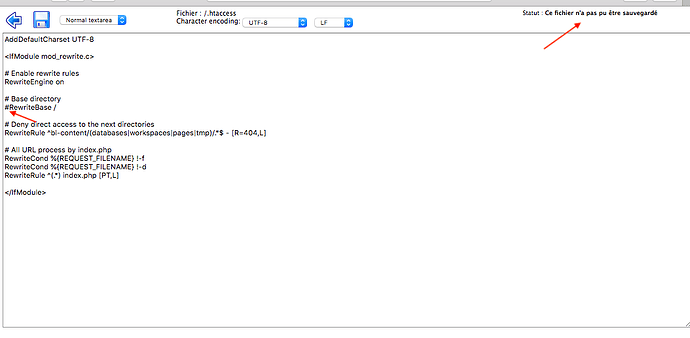

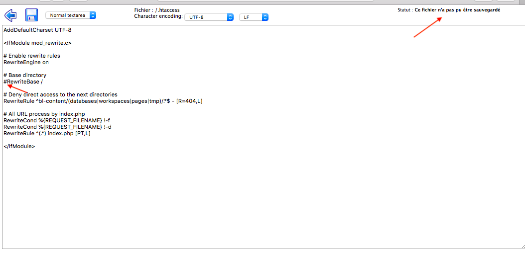

Probablement une erreur de syntaxe dans un fichier .htaccess
J'avais une fois précédente (sur Ionos) pu régler le problème avec la suppression du # devant Rewrite.
J'aimerais pouvoir tester cela ici, mais impossible de sauvegarder le fichier :confused:
Une idée ?
Merci !

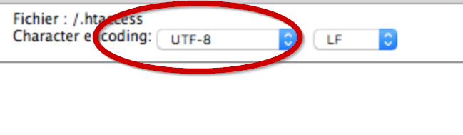

1) utilisez ANSI ou ASCII ici:

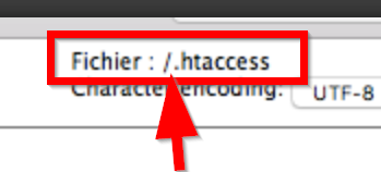

Je vous déconseille d'indiquer / en tête du nom de fichier, parce que vous devez le mettre dans /home/ _votrelogin_/
3) si ça ne passe toujours pas, envoyez le sous le nom htaccess.txt puis changez son nom (windows n'aime pas les nom de fichiers sans rien devant le point)
4) Je n'ai jamais pratiqué la clause "AddDefaultCharset"
5) Essayez en mettant tout en commentaire au départ, puis décommentez les lignes une à une.
Un commentaire c'est # en première position de la ligne, et la ligne est donc inactive.
