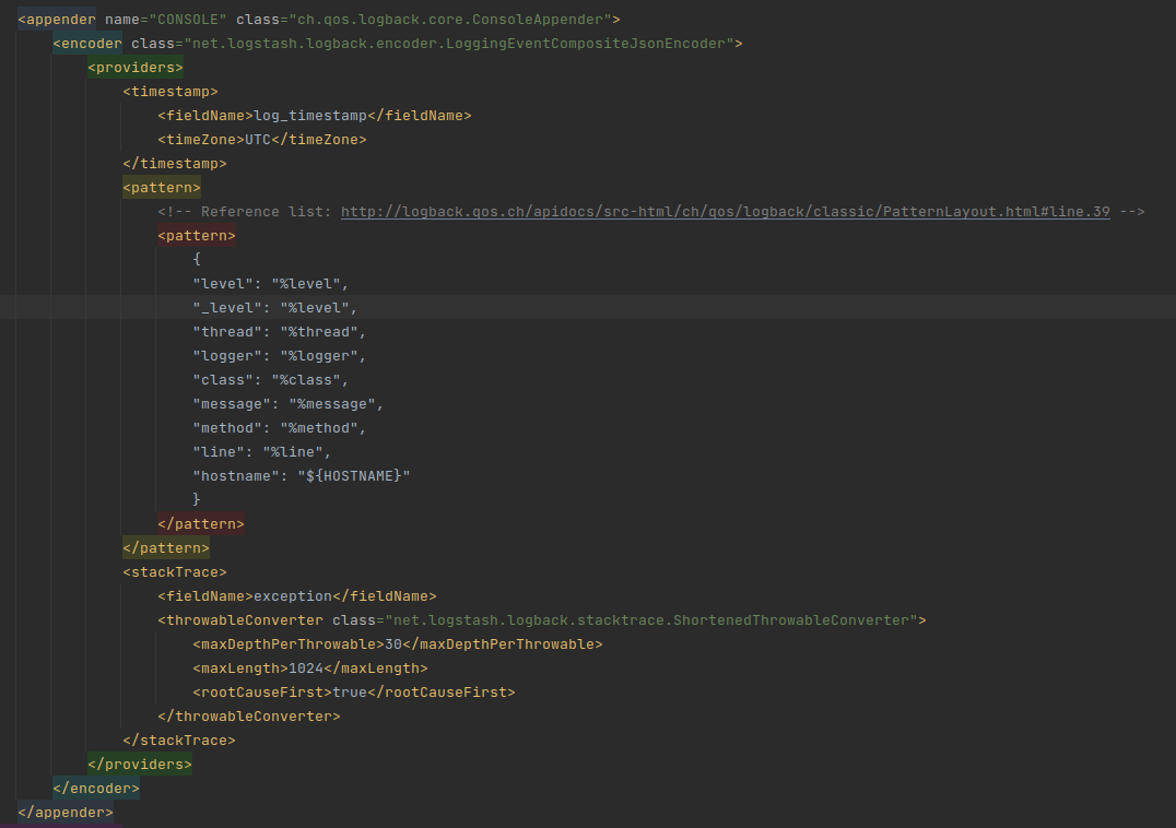

J'ai une application Spring Boot avec le logger logback. Les logs sont écrites sous format JSON.
Je remonte les logs vers Graylog avec Fluent-bit.
Mais le contenu de mes logs n'est pas parsé, et se retrouve dans le champ message sous Graylog.
Voici ma config logback.xml
