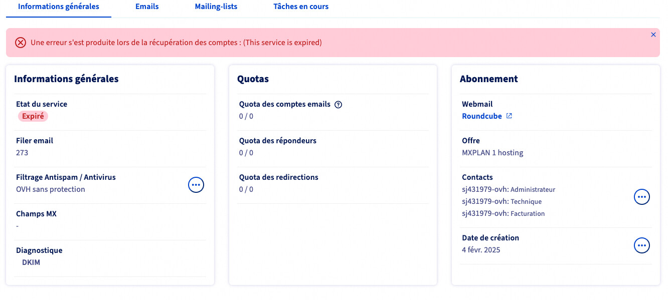

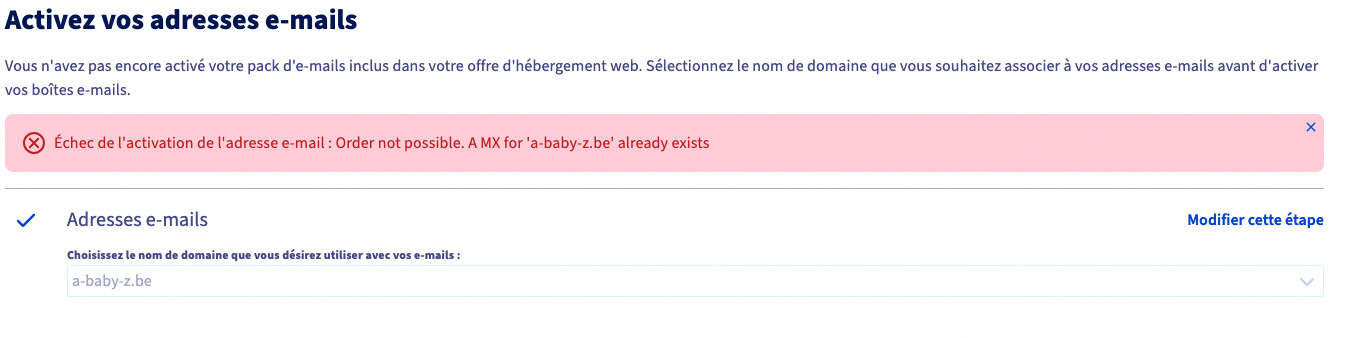

mon adresse mail n'est plus configurée. (???) Je reçois des demandes de la part de mon software mail de me reconnecter. Et impossible de le faire. Effectivement, le service qui y était lié est expiré. (voir CAPTURE 1) Qu'à cela ne tienne, je souhaite supprimer totalement cette adresse mail, en cliquant sur Date de création > Supprimer. Et j'ai un message d'erreur (CAPTURE 2). Même en supprimant les lignes MX dans mon domaine, je ne peux toujours pas recréer de nouvelle adresse mail en activant les mails liés à mon nouvel hébergement payant. Hebergement > Adresse Mail > Activer (CAPTURE 3)
Comment faire ? Je suis ok pour supprimer cette adresse, totalement, si je peux la recréer après avec mon nouvel hébergement. Les mails que j'ai jusqu'ici ne doivent pas forcément être conservés, mais j'aimerais garder la même adresse. Mais cela semble impossible ?

Appelez le support OVH 00/33/9/73.10.10.07
Sinon ça va durer un mois pour que le problème se résolve de lui-même.
Ou bien hébergez vos mails ailleurs que chez OVH si c'est critique pour vous, et dès le changement de vos MX vers cet autre hébergeur vous recevrez les nouveaux mails (mais tout ce qui est déjà reçu se trouve sur les servuers d'OVH)
