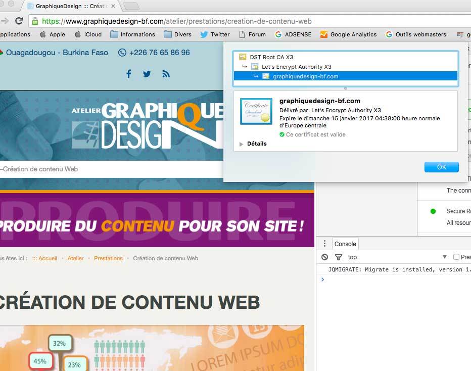

1) essaye de faire la modification avec un autre navigateur (ou depuis un autre PC) car ton site s'affiche en HTTPS la preuve, tu as un peu de mixted content mais çà marche, https://www.1bf.com/bf.com/
Tu as quel navigateur et quel système d'exploitation ? çà ne serait pas ton PC qui a un soucis ?

Si ton certificat fonctionne très bien !
chez moi ce lien marche très bien : https://www.1bf.com/robots.txtbf.com/robots.txt
preuve que le HTTPS est fonctionnel.
il marche chez toi ce lien ?

Tu as un certificat fonctionnel. Sinon l'on aurait une erreur site non sécurisé.
Je pense que c'est juste un bug d'affichage du manager.
