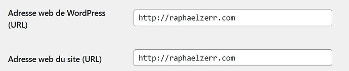

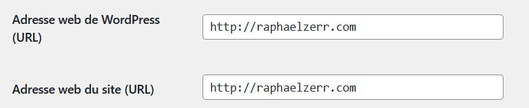

Donc, si j'ai bien saisi, au niveau de Worpress je suis censé modifier ces 2 adresses par les https :

En effet.:grinning_face:

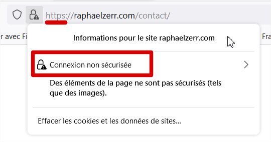

Page contre, mise à part sur la page d'accueil et sur la page bonjour.php, j'ai une alerte bien qu'en HTTPS :
> Connexion non sécurisée
> Des éléments de la page ne sont pas sécurisés (tels que des images).
D'où vient le problème et comment y remédier s'il vous plaît ?

vous avez encore du contenu mixte.
Exemple sur cette page : https://raphaelzerr.com/a-propos/
image appelé en fin de page : http://raphaelzerr.com/wp-content/uploads/2021/09/Raphael-Zerr-Photographie.png
2 solutions :
1- re-faire les dites pages pour vérifier manuellement que les appels soit en HTTPS
2- intervenir en BDD avec les risques que cela comporte si on s'y connait pas et/ou si on le fait sans backup.
