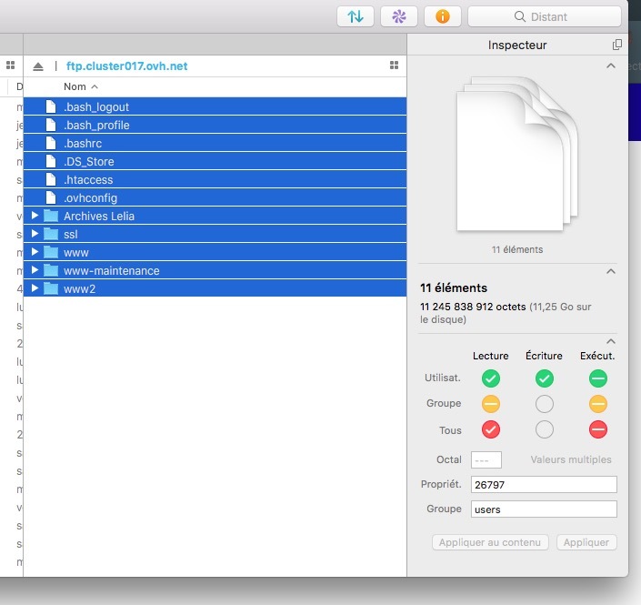

J'ai regarder sur MON FTP maison (logiciel transmit) qui me donne 11,25 gigas pour "/"

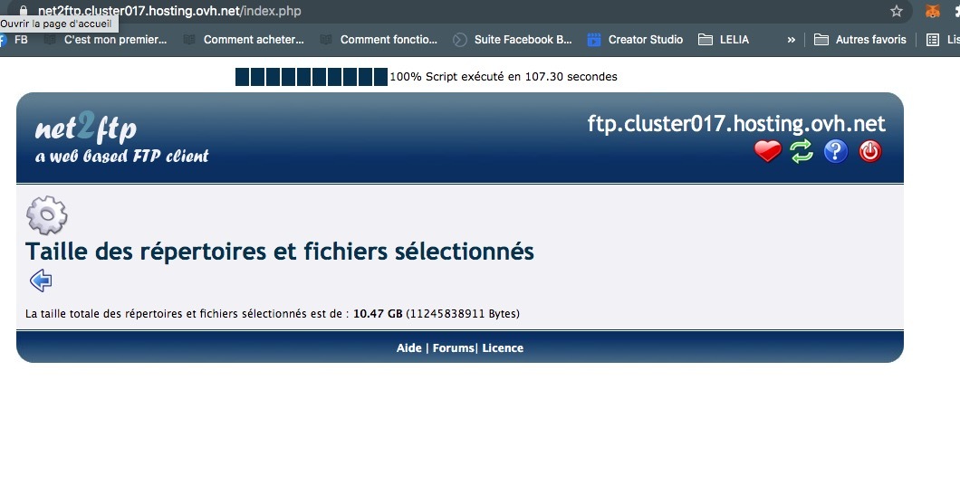

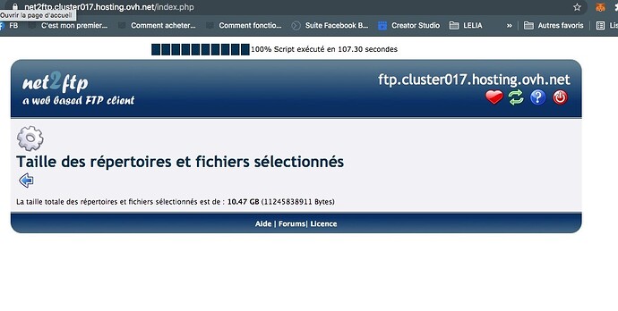

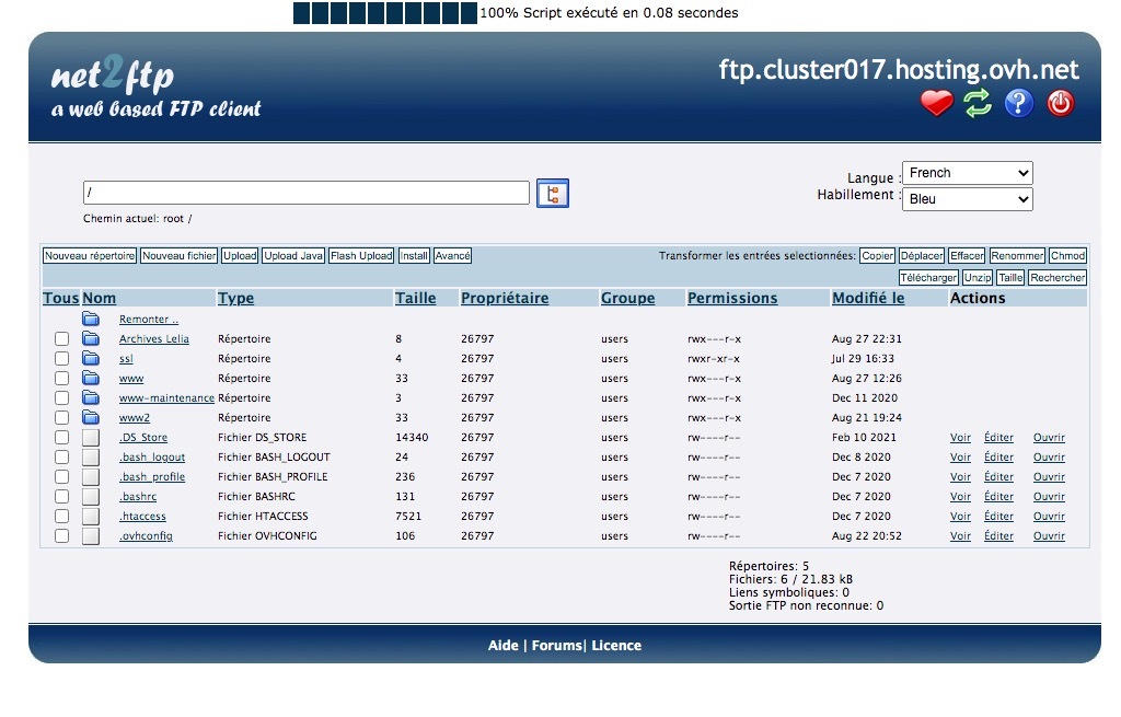

puis sur le FTP OVH ou on me donne 10,47Giga
puis selection "tous" et script "taille fichier"

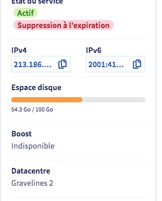

Alors que sur ma console OVH :
Bref on devrait être autour de 12 maxi et non 54 GO !!
