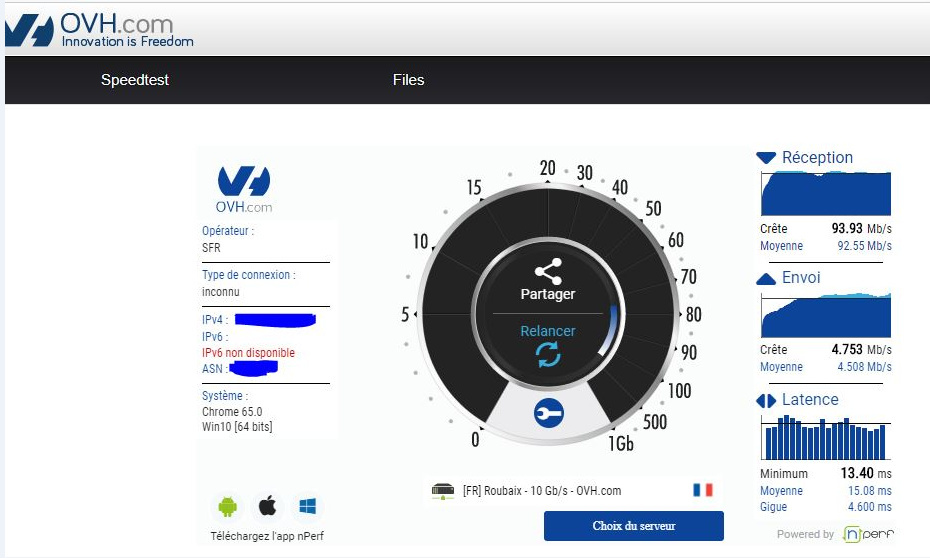

Jusqu'à hier soir le test de débit chez OVH fonctionnait remarquablement bien à l'adresse http://ovh.net.
Exemple :
