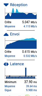

De quel pays vous connectez-vous ?
Quels sont vos débits Internet ?
Test à faire avec : https://proof.ovh.net
Cliquer sur "Lancer le test"
Et faire une copie d'écran du résultat

Depuis la France, j'étais dans une grande ville avec la fibre lorsque ça ne marchait pas du tout hier.
Je suis à présent dans un coin un peu plus reculé (avec une connexion internet moins bonne). Des fichiers s'envoient et d'autres non (comme dis plus haut).

Ton débit en émission est faible, mais stable.
Je ne vois pas où est le problème.
A moins que ce soit ton PC.
