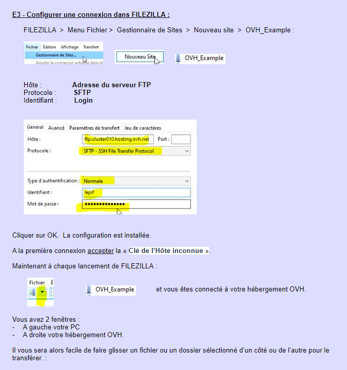

Bonjour @IngridM
Voir –> https://www.wordetweb.com/word-et-web/WORDPRESS-guide-installation-de-WordPress-premier-domaine-chez-OVH-FR.htm">CMS - WordPress - Guide Installation chez OVH
Paragraphe : E - WordPress - Mise en place du logiciel FILEZILLA
Extrait :
Merci beaucoup, Gaston_Phone.
Votre guide est vraiment super bien fait ! Mon problème est réglé ! :slight_smile:
J'avoue que, dans un premier temps, je me disais : "Zut, il pense que je suis sur Wordpress !", ce qui n'est pas le cas. Mais comme j'avais fait du Wordpress il y a quelques années, j'ai réussi à faire le tri entre ce qui ne concernais que Wordpress et ce qui me concernait.

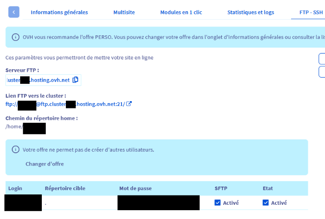

J'ai encore deux questions (mais elles ne sont pas aussi importantes, car je n'ai plus de soucis actuellement) :
1) Faut-il faire cette procédure à chaque fois que l'on change le mot de passe
FTP ?
2) Est-il normal que sur mon compte, il figure toujours le port 21 en tant que "lien ftp ver le cluster" ?
Oui, FTP utilise le port 21.
Par contre SFTP (FTP sur SSH) utilise le port SSH, soit le 22.
