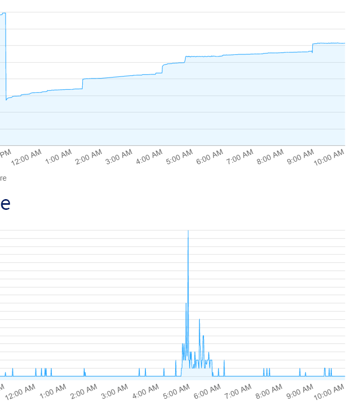

* L'utilisation «inhabituelle». Une image parle plus que de longues phrases:
On y voit un énorme pic d'utilisation. Au milieu du pic, un redémarrage de l'instance à cause d'un full de mémoire. Je vois ce pic au niveau des select, des insert, des updates, du CPU, du réseau, du disque… J'ai vérifié, ça ne correspond à rien chez nous (dump, backup, mise à jour,…). Sais-tu à quoi correspond ce traffic? Ça te semble légitime?

Après, pour revenir sur votre question, je pense que le pic peut correspondre tout simplement à un pic de connexion, peut être un crawl. Mais si on regarde précisément, et pour revenir à la question de départ, ce pic est sans effet sur la consommation mémoire:
tout au plus il crée un petit palier, mais ce n'est pas lui qui génère la montée en mémoire progressive, qui elle s'effectue certes lentement mais en continue - mais c'est peut être normal … Il me semble avoir déjà aperçu qu'un script de supervision mis en place par OVH générait des erreurs sur mon serveur. Cf. https://community.ovhcloud.com/t/32102 mais même s'il peut avoir une part de responsabilité, la pente de la courbe mémoire indique qu'il ne peut être seul responsable … cette pente n'est pas non plus proportionnelle au trafic, il faut peut être aller chercher du côté des plugins qui interviennent en mode admin effectivement … J'avais déjà regardé les slow query logs à un moment mais je n'avais rien vu de bien éclairant.
