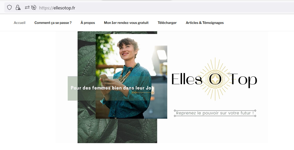

En image c'est peut-être plus parlant ?
Voici
