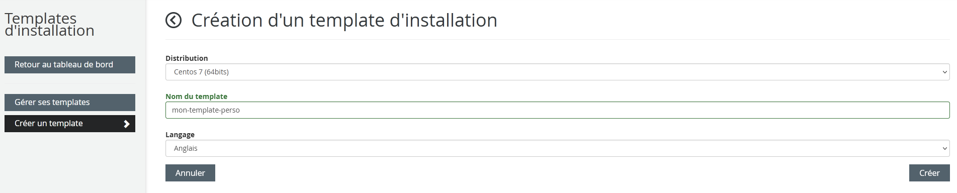

non dans le manager tu peux faire ton install "perso" en fonction des distribution proposés par OVH.
Par contre si le serveur est jugé "non compatible" même avec un template perso ce ne sera pas possible de l'installer.
Exemple côté SoYouStart :
Dans le cas de @Karol_Simon_PierreB le plus simple est de passer par l'IPMI/KVM du serveur et de faire l'installation depuis un ISO.
