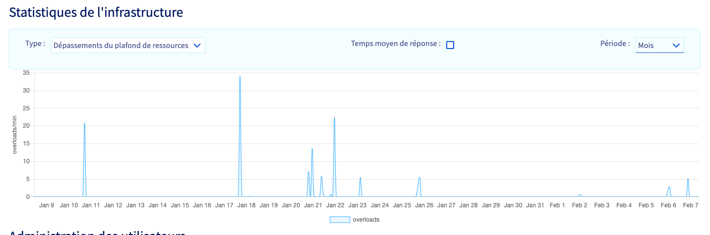

Je vous contacte car je ne sais plus comment faire. Actuellement, j'ai 35 sites hébergés sur un Hébergement Performance 3. Les sites fonctionnent et mes clients ne se plaignent pas, mais je rencontre souvent des erreurs de type "Guru Server", surtout lors de grosses opérations telles que la mise à jour de plusieurs plugins sur un site, ou l'édition d'une page conséquente avec de nombreux téléchargements d'images.
De plus, je ne comprends rien à l'onglet "Statistiques" de l'hébergement, en particulier concernant le "Dépassement du plafond de ressources".
Concernant l'axe des abscisses, je ne comprends pas bien ce que signifie "overload/min". Je sais qu'il s'agit d'un hébergement mutualisé, donc je partage une machine avec d'autres utilisateurs.

- Quelque soit l'offre d’hébergement, ce sont les mêmes processeurs et même BDD qui traitent les requêtes (tu n'auras pas un site plus rapide d'un perf 3 à un perf 4)
L'offre supérieur doit correspondre à des quotas de ressources supérieur. La plus évidente est le nombre de scripts (worker) PHP FPM qui peuvent tourner simultanément puis la volumétrie disque, le rzo etc..
Quand l'hébergement indique des dépassements de ressources, alors le site va être ralenti en attendant qu'elles se libères.
ça c'est dû a un timeout entre le CDN et l'hébergement, car je suppose que vous passez également par le CDN qui a des timeout différent que si cela était en directe sur l'hébergement.
