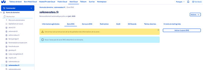

je suis contact technique pour le Nom de Domaine soleneosteo.fr.
la zone DNS n'est pas visualisable , j'obtiens le message suivant; "Une erreur est survenue lors de la récupération des informations de la zone :"
Pourtant je sais qu'elle a bien été créée puisque le propriétaire du Nom de Domaine la voit.

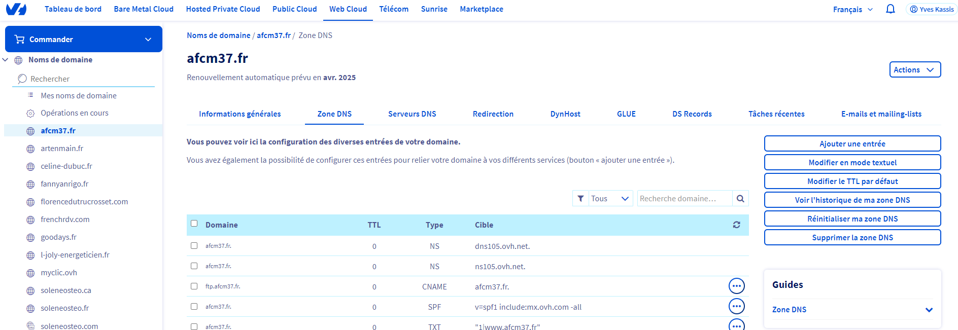

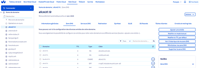

1) ci-joint copie ecran de la zone DNS du NDD afcm37.fr dont je suis contact technique mais ni propriétaire ni administrateur: on voit clairement la zone DNS, je précise que j'ai délégation uniquement sur le NDD. Ce NDD ayant été commandé en 2024.

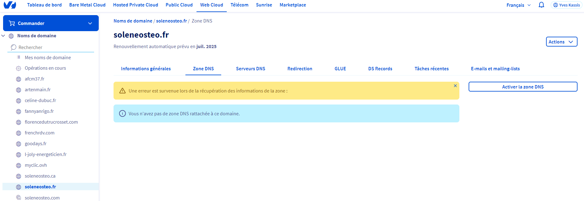

2) ci-joint copie écran de la zone DNS du NDD soleneosteo.fr dont je suis contact technique mais ni propriétaire ni administrateur
je précise que j'ai exactement les mêmes produits et services relatifs à ces 2 NDD et que afcm37.fr a été commandé récemment.

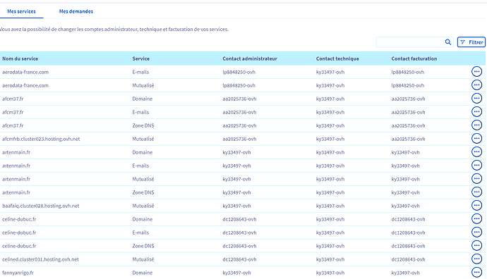

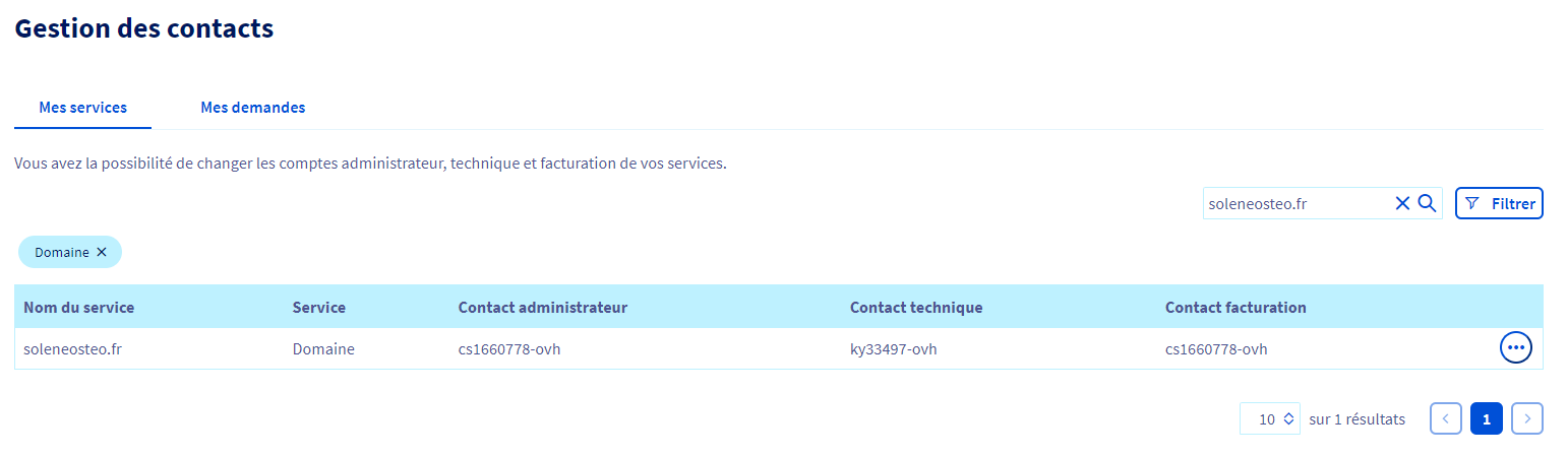

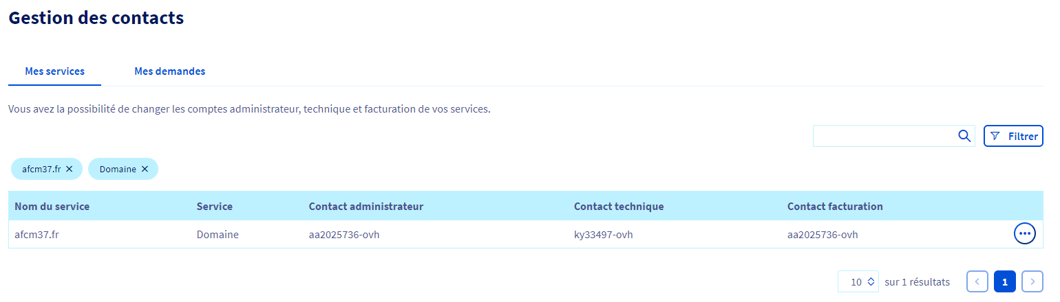

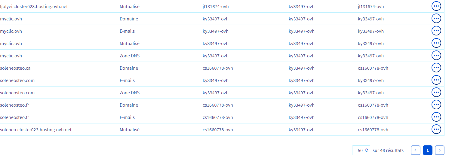

Montrez svp le panneau "gestion des contacts" , si vous considérez que ça ne peut pas être exposé en public, floutez ce qui doit l'être, ou envoyez-le moi en MP.

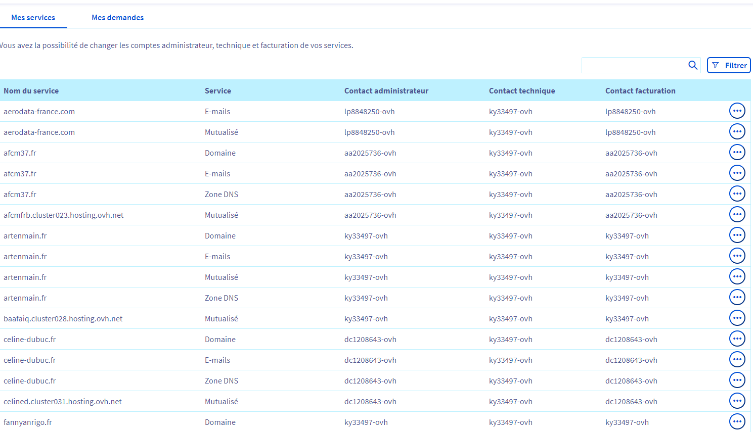

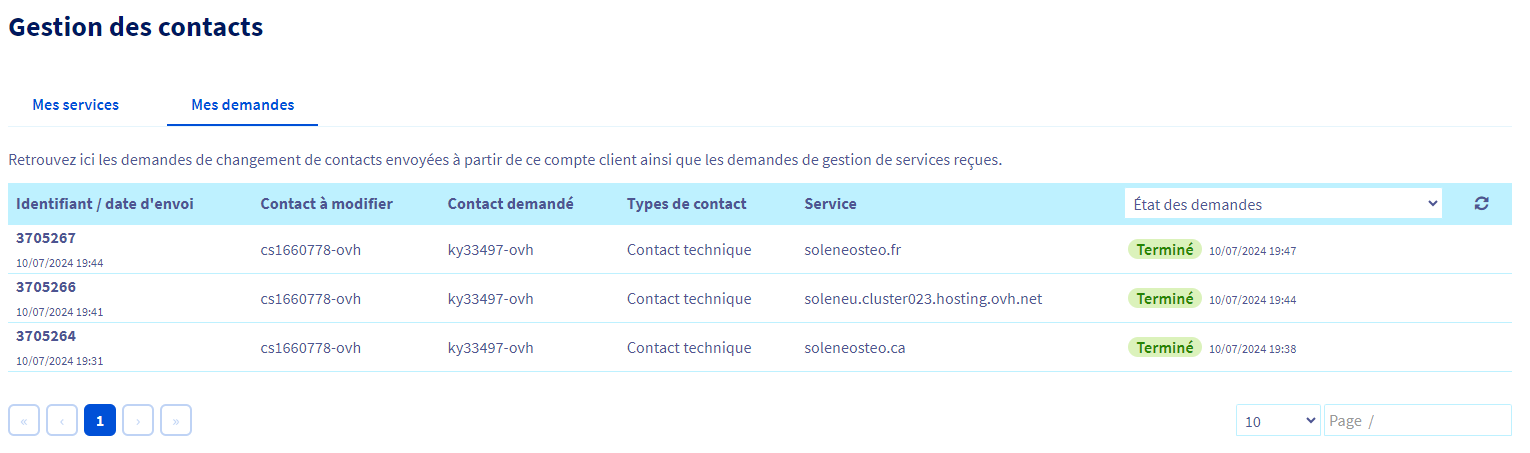

je voous joins ces 3 copies écran, pour la gestiondes contacts j'ai filitré sur les 2 NDD dont je vous ai parlé
Merci pour votre aide :slight_smile:

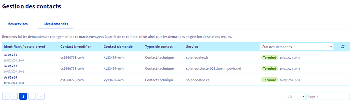

j'ai rajouté la gestiondes demandes (on voit bien qu'elles sont terminées)

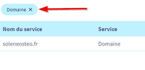

Retirez ce filtre svp, sinon on ne verra jamais ce qu'il faut !

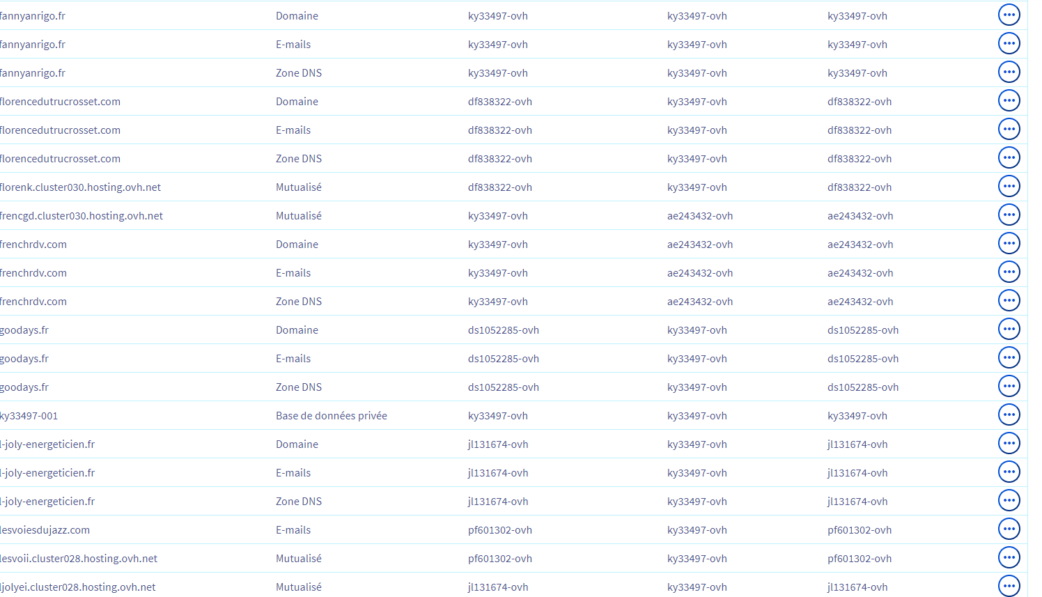

Là vous avez tout (46 lignes)
Remarquez bien ceci:
- pour afcm37.fr, 4 lignes : 1 pour l'hébergement et 3 pour le nom de domaines et les services associés
pour afcm37.fr 2 demandes de modificationd e contact technique ont été effectuées: 1 pour l'hébergement et 1 pour le nom de domaine - rien d'autre

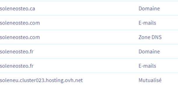

- pour solenesosteo.fr , 3 lignes , il manque la ligne pour le DNS
pour soleneodteo.fr 2 demandes de modificationd e contact technique ont été effectuées: 1 pour l'hébergement et 1 pour le nom de domaine - rien d'autre
Il vous manque en effet "zone DNS" pour .ca et pour .fr
