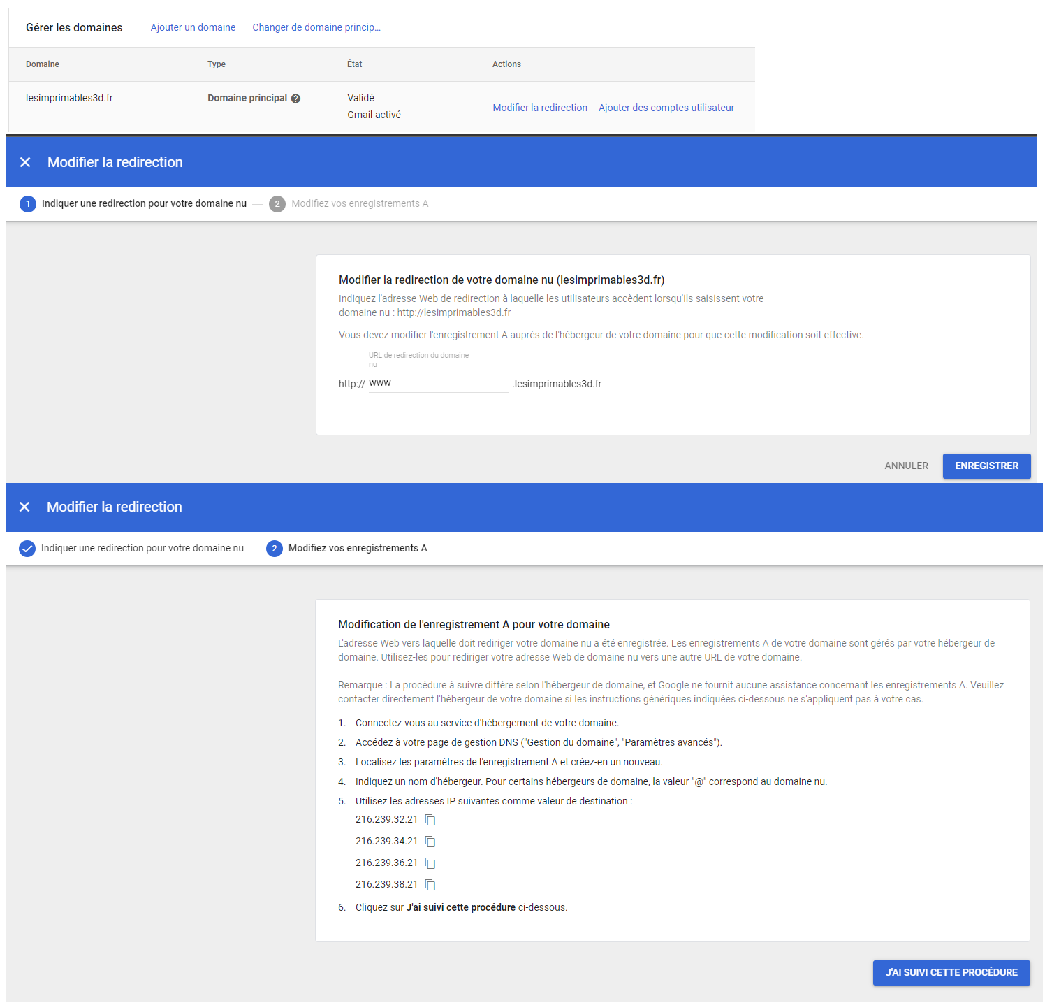

Par l'interface d'administration Google, dans gérer les domaines, je suis passé par "Modifier le redirection"

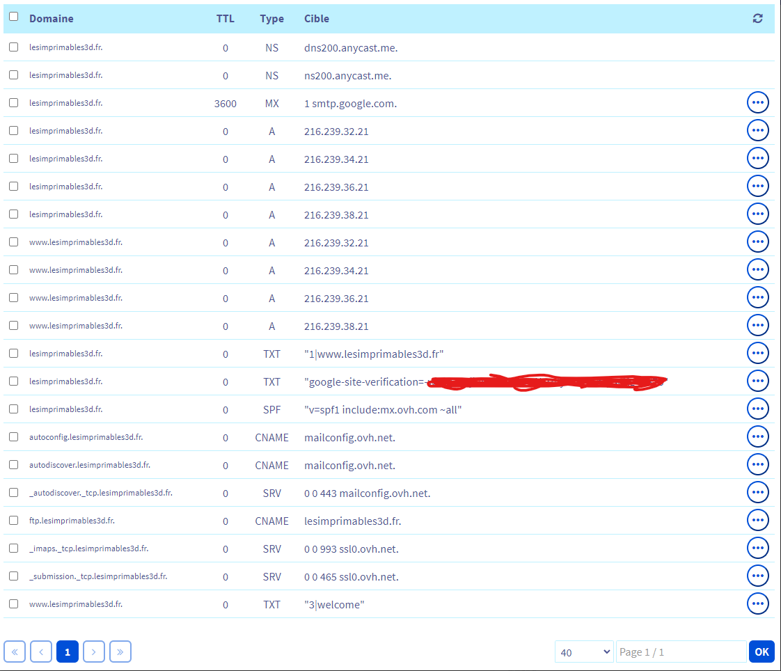

Je vais donc sur la Zone DNS de lesimprimables.fr et je crée 4 entrées de type A au titre de lesimprimables3d.fr et idem pour "www.lesimprimables.fr".
A l'appel de www.lesimprimables3d.fr, un navigateur me renvoie une erreur 404.

J'ai supprimé les DNS type A pointant vers l'alias www.
J'ai ajouté une CNAME pour www pointant vers ghs.googlehosted.com.

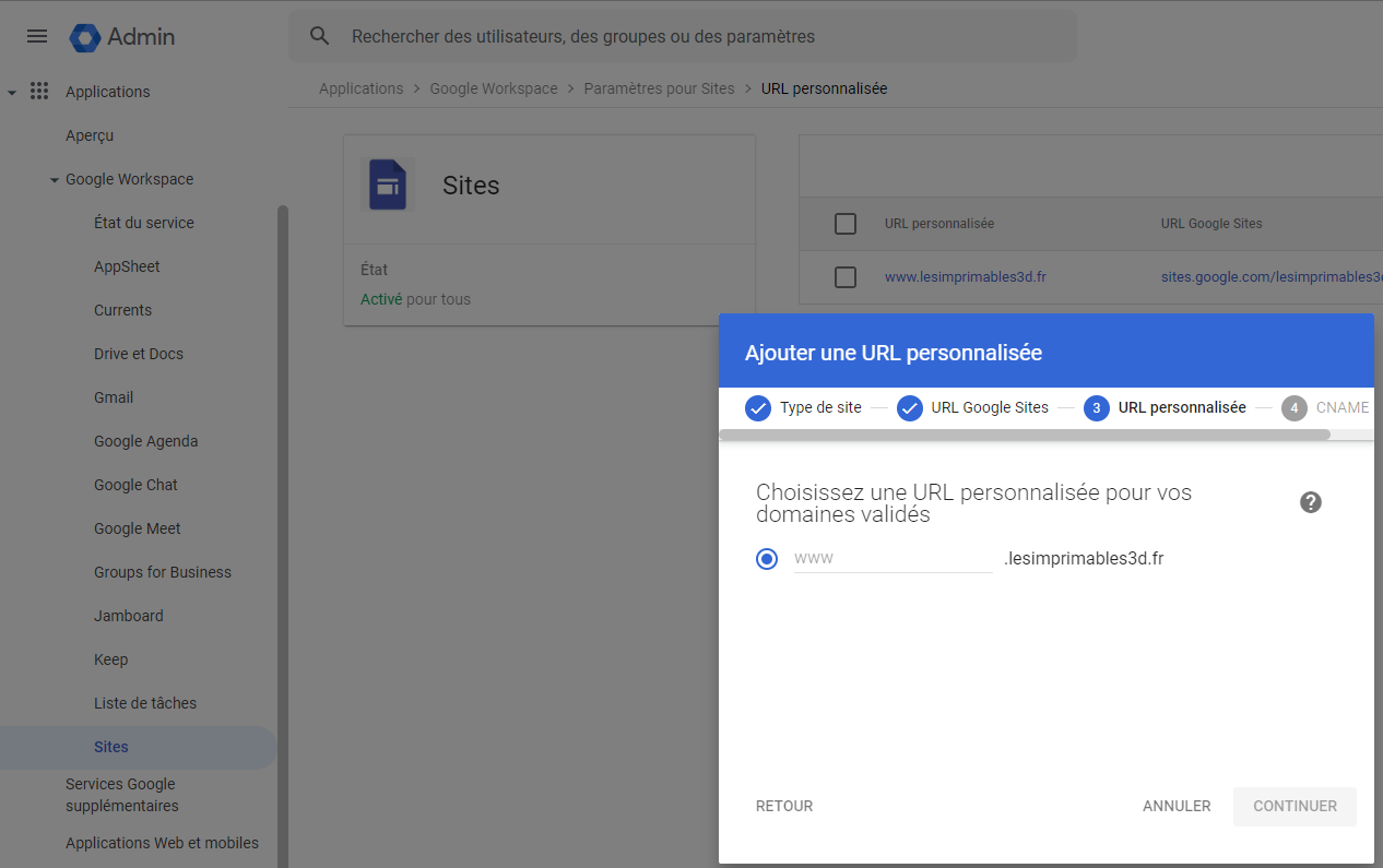

Et j'ai dans, l'interface admin de google, ajouter une url personnalisée:
Attention: bien inscrire "www" > je me suis pris la tête pendant 2 heures avant de m'apercevoir que le www qui apparaît est purement indicatif. Il faut le taper avec ses petits doigts !
Cela fonctionne !
