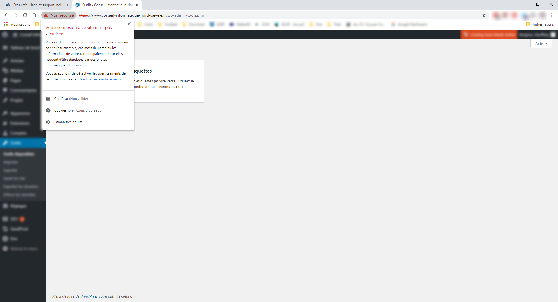

* Dans les Réglages généraux / Général de WP, voilà ce que j'ai :
Adresse web de WordPress (URL) = https://www.conseil-informatique-nord-pevele.fr
Adresse web du site (URL) = https://www.conseil-informatique-nord-pevele.fr
* Dans les Permaliens, j'ai mis en 'Structure personnalisée = https://www.conseil-informatique-nord-pevele.fr/%postname%/
Existe-t-il des autres paramètres ? Il me semble avoir bien rempli cette partie là. Pour autant, naviguant sur Chrome, je vois bien que je ne suis pas en https (je pense que c'est plutôt un problème de certificat SSL... et dans ce cas, que dois-je faire ? Je mets un ImprimEcran de ce que je vois
Bonne journée
Adresse web du site (URL) = https://www.1pevele.frpevele.fr

Je n'arrive pas à activer le certificat SSL dans les informations générales de mon hébergement… Il me demande d'en commander un alors que j'en avais un ?!?!?
