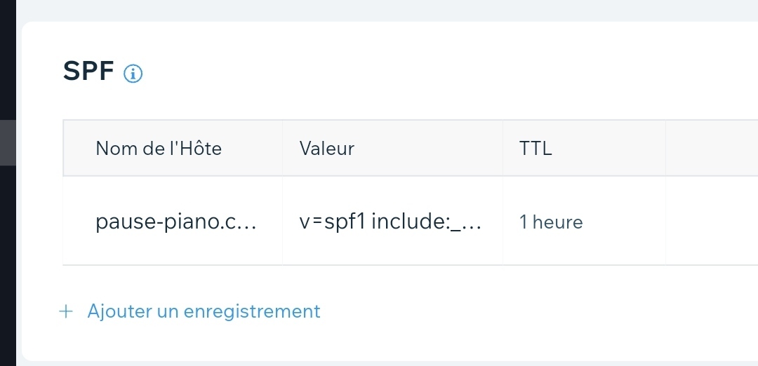

J'ai donc essayé de mettre la ligne SPF :
`"v=spf1 mx include:mx.ovh.com ~all"` dans la zone DNS sur OVH
`v=spf1 include:_spf.google.com include:mx.ovh.com ~all` dans la configuration Wix
Ni l'une ni l'autre n'a changé quoique ce soit…

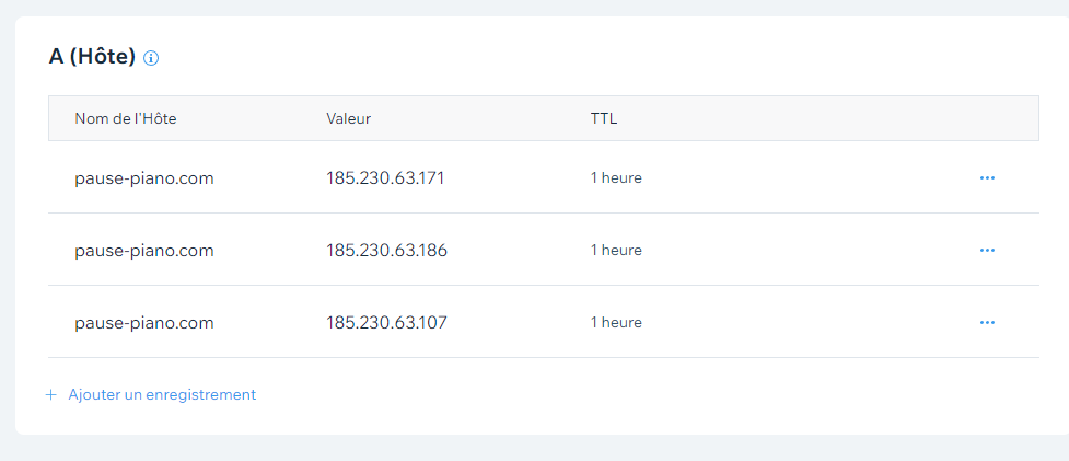

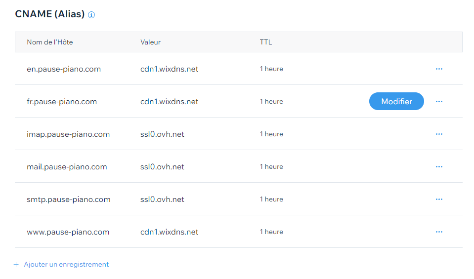

Je joins toutes les captures d'écran qui me semble pertinentes pour étayer mon propos… et espère que vous aurez une solution…

Déjà pour commencer dans la partie "serveur DNS" chez OVH supprimer les serveur de OVH pour ne garder que les serveurs indiqué par Wix (ne pas mettrede serveurs au hasard), et je parle du .com
Ensuite chez Wix, si vos mails sont uniquement chez OVH, mettez en place l'entrée SPF comme indiqué dans la documentation OVH (ou ce que vous avez dans la zone DNS chez OVH).

Par contre mes mails sont toujours rejetés par gmail.
C'est normal.
Vous avez ignoré la recommandation de @janus57 ci-dessus, vous n'avez toujours pas mis de SPF dans votre zone DNS chez Wix ; la situation est donc identique.
Je ne comprends pas, j'avais pourtant déjà enregistré le SPF chez wix…
J'avais trouvé cette ligne sur un post similaire.
C'est la 1ere capture d'écran que j'ai attaché.
Il y a une erreur ?
Outre le fait que le SPF est faux, il faut supprimer
Celui-ci n'est pas publié chez WIX, c'est un enregistrement TXT qu'il faut.
Donc si je comprends bien je dois écrire :
> v=spf1 include:mx.ovh.com ~all
Dans la section TXT de ma configuration WIX ?
