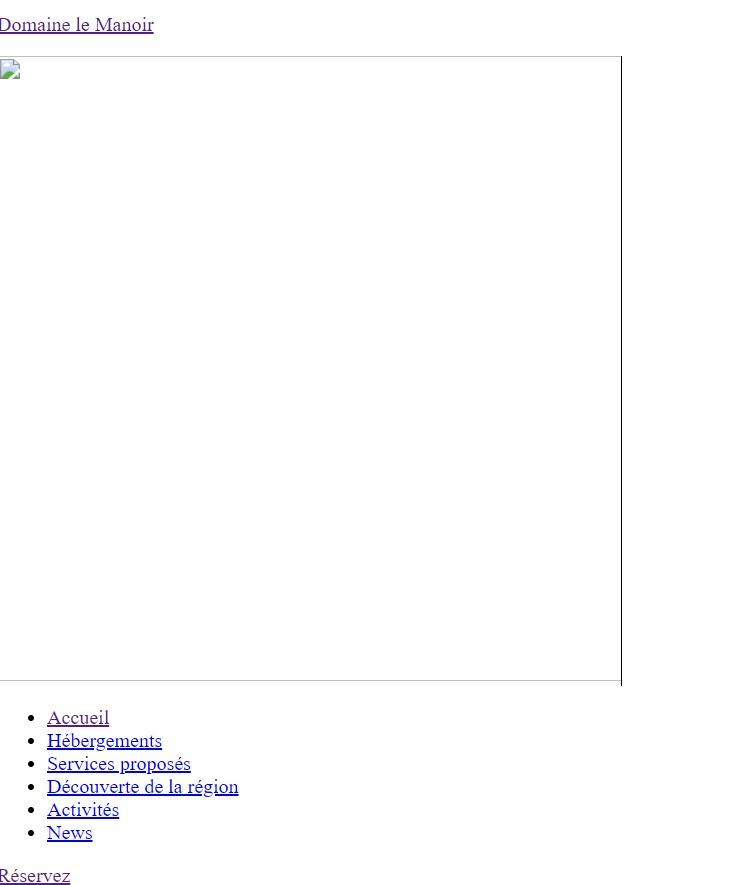

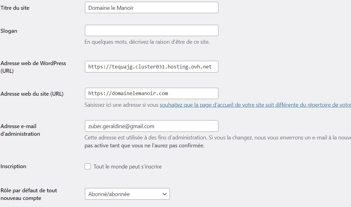

Bonjour! et oui c'est encore moi… Je n'ai pas laché ! j'ai réussi à me connecter sur le tel… mais pas pratique pour travailler. j'ai modifier le nom su site mais pas mieux…

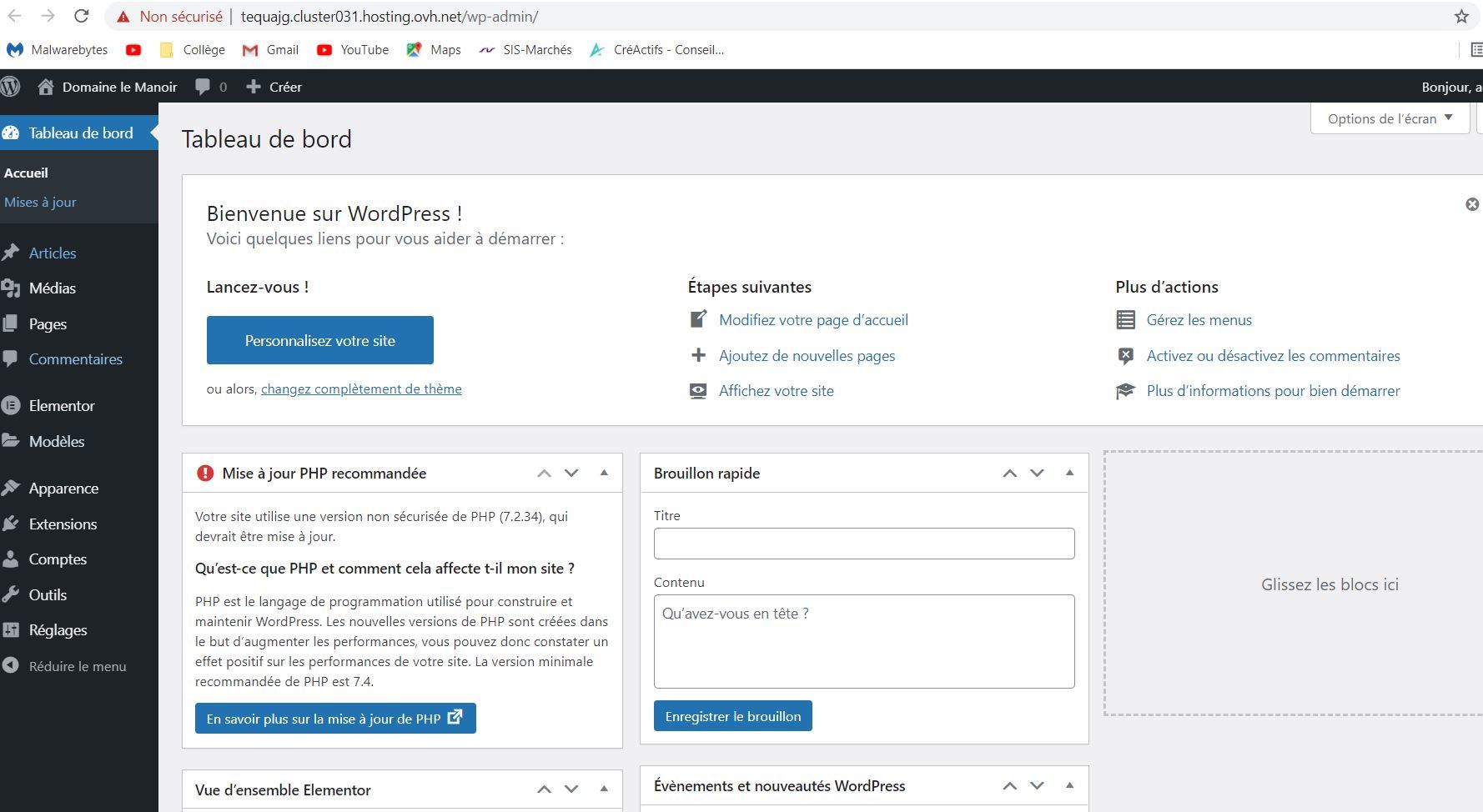

sur google Chrome ca me donne ça :
et sur un autre navigateur j'ai réussi à forcer mais toujours site dangereux…
maintenant je vais me couher … j'espère résoudre mes problèmes avant ma formation.
Réussie sur google chrome a désactiver la protection… mais il diut y avoir un problème avec les paramètres de mon compte ovh…
cette fois j'y vais.

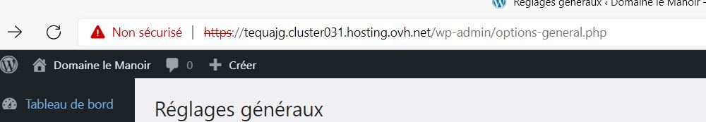

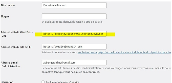

dans votre capture plus haut vous n'avez pas tout modifié, vous avez oublié une partie.
Vous ne devez PLUS avoir de référence à "tequajg.cluster031.hosting.ovh.net" dans la configuration de WordPress.

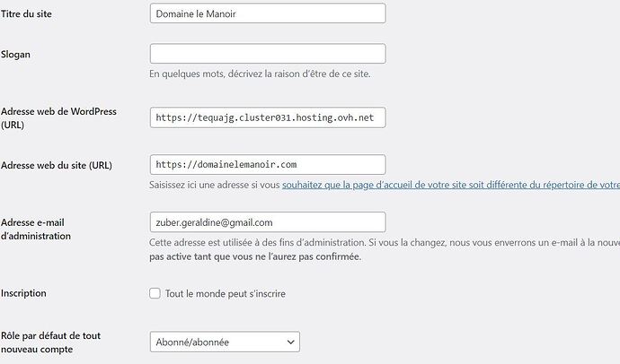

Chez moi j'obtiens :
Un énorme merci ! c'est trop top tout à l'air de bien fonctionné. vous êtes une super communauté ! Si je peux abuser encore un peu, je n'ai justa pas compris le fichier htlm (pour site en construction).

Bonjour @GeraldineZ1
A corriger, mettre : https://domainelemanoir.com

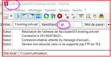

Bonjour Gaston,

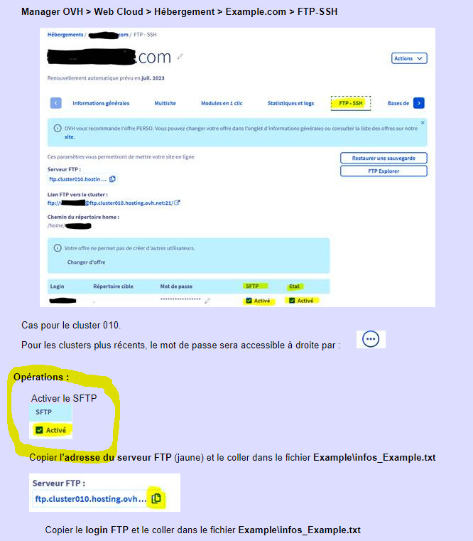

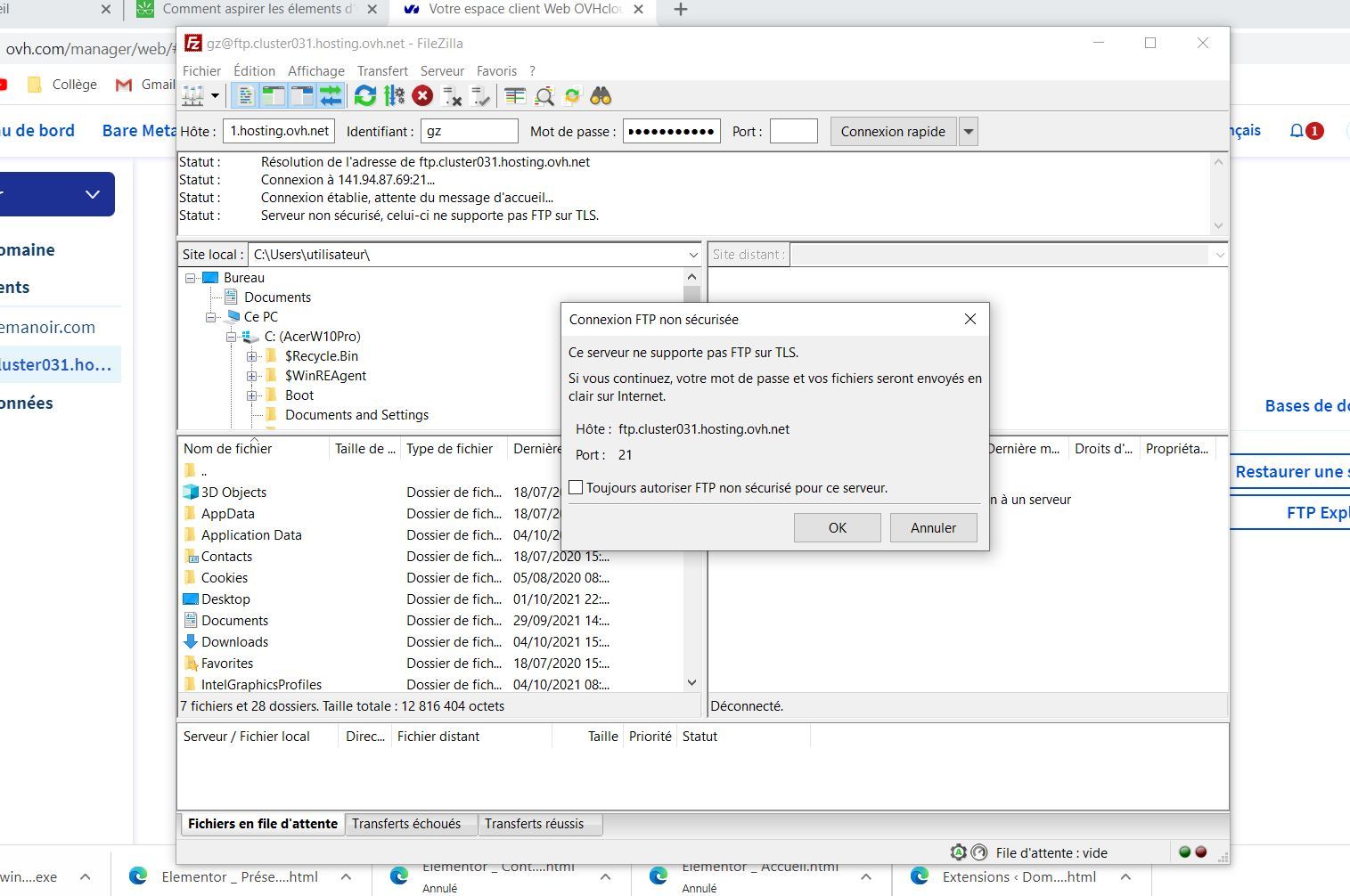

je me pose sut votre "guide d'installation sur OVH" j'ai téléchargé Fizela et suivi à la lettre vos instructions

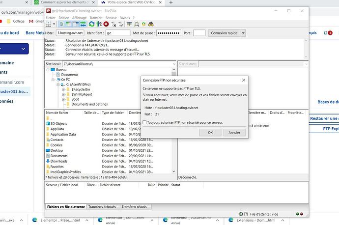

voici le message du site, est-ce normal
merci de votre aide
Vous avez oublié une étape :
est-ce normal

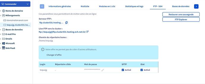

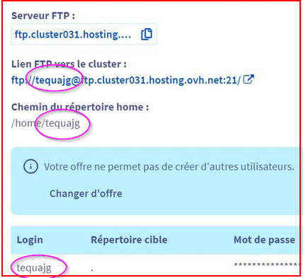

gz c'est vraiment votre identifiant ?
On est bien d'accord que vous voulez faire du SFTP et non du FTPS ?

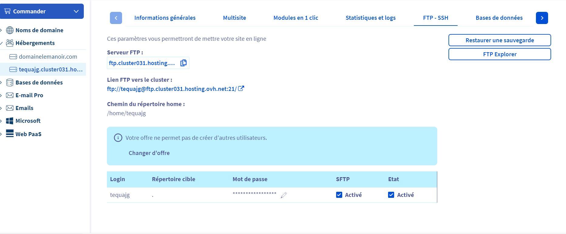

Il faut mettre quel identifiant ?
Je voudrais le plus simple car je suis vraiment novice, je suis en train de créer le site avec l'aide d'une formation… je souhaite juste bien sécurisé et être sure que tout fonctionne correctement. Aparament les paramètres dans OVH sont ok par rapport à ce que vous décrivez.. par contre je n'ai pas la ligne activier le SFTP car déja activé non !

Un identifiant sucé de votre pouce c'est sûr que ça ne va pas fonctionner.
Un tuyau:
Houp'a désolée je n'ai pas fait le raprochement je pensais qu'il fallait mettre une nouveau idendifiant. je renprends merci pour l'info. Le formateur sert à se servir des fonctions de Wordpress pour le reste j'essai de comprendre le fonctionnement.
et du coup le mot de passe ? c'est lequel ? celui d'OVH aussi ? ou je copie/colle celui indiqué en petit point sur OVH ?
