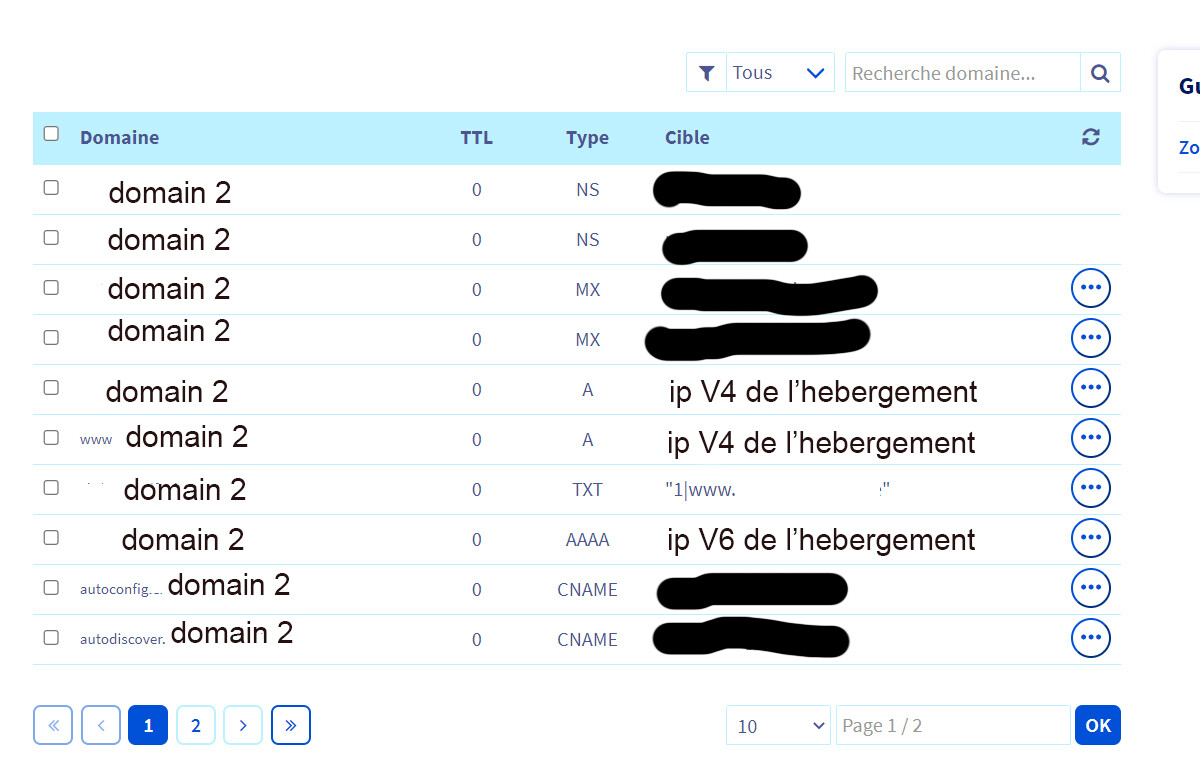

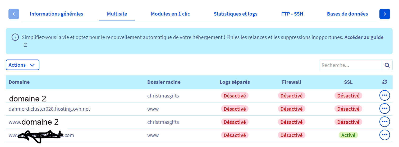

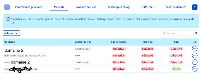

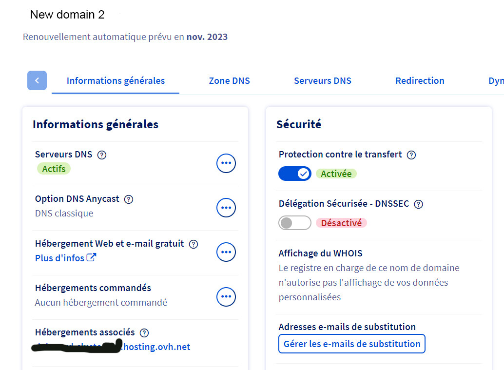

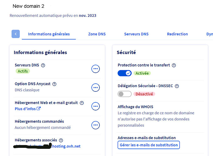

Je met les informations public pour que vous puissiez mieux comprendre

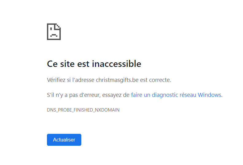

Voilà la raison:
christmasgifts.be :
DNSBelgium.BE a dit:
Nameservers:
We only activate this domain name once the contact details of the domain name holder have been validated. For more information, contact verification@dnsbelgium.be.
Ok super merci ca fonctionne, j'ai du louper cette information
