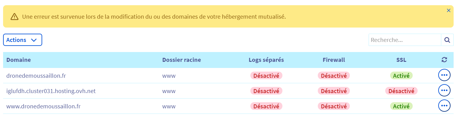

Alors, le ssl est bien activé pour mon domaine drone…, par contre pas pour le iglufdh
J'ai bien activé le ssl sur ce domaine :
Alors, le ssl est bien activé pour mon domaine drone..., par contre pas pour le iglufdh

mais j'ai toujours une erreur qui m'indique que le certificat provient de cluster31 (je ne vois pas le http://s//dronedemoussaillon.fr par contre)
Hello, problème résolu, il a fallu que réactive le ssl de mon domaine sur mon hébergement puis que génère le certificat ssl pour les domaines activés (bouton "Action" à gauche sur la page au dessus de la liste des noms de domaine). Au bout de quelques minutes, tout était opérationnel.
