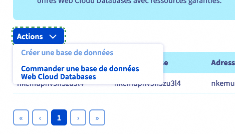

Il y a un tutoriel en ligne que j'ai suivi, mais j'ai un problème avec la création de base de données sql : s'il est possible d'importer une première base de données, je n'ai pas la possibilité (ni via interface phpmyadmin, ni via interface OVH d'importer la deuxième base de données).
La fonctionnalité créer une base de données ne fonctionne pas (et pas plus dans phpMyadmin).

Pour l'hébergement PERSO vous n'avez droit qu'à une seule base de données qui est de 500 Mo.
Il est tout à fait possible d'utiliser la même base de données pour plusieurs sites.
il vous suffit d'avoir des préfixes de tables différent pour chaque site.
Bonjour @Régis,
Dans votre cas, vous disposez de plusieurs possibilités :
1. Lier un second site sur votre base de données déjà existante en modifiant le préfixe de votre site, voici comment faire avec WordPress par exemple : https://wpchannel.com/wordpress/tutoriels-wordpress/modifier-prefixe-base-donnees-wordpress-installation/
2. Commander une base de données supplémentaires ou une offre Web Cloud Database depuis la page "Base de données de votre hébergement".
3. Changer votre offre d'hébergement pour l'offre "Pro" qui permet la création de 4 bases de données.
