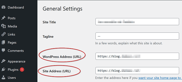

Dans votre /wp-admin/ , changez-la par l'adresse de votre domaine (aux deux endroits)

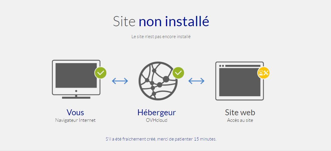

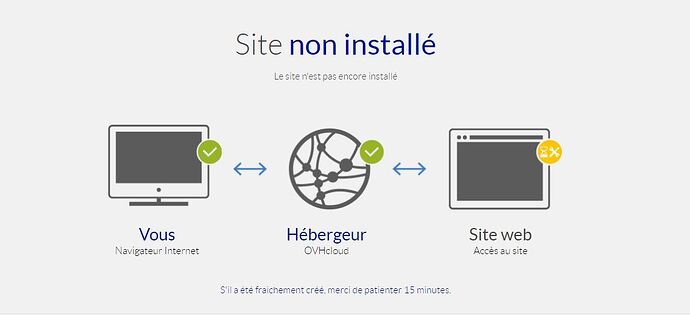

J'ai fait ce que vous m'avez conseillé. J'ai cette page qui s'affiche
Je ne comprends pas mon CMS est bien installé.
Vous ne donnez nulle part votre nom de domaine, comment voulez-vous qu'on vous aide ?

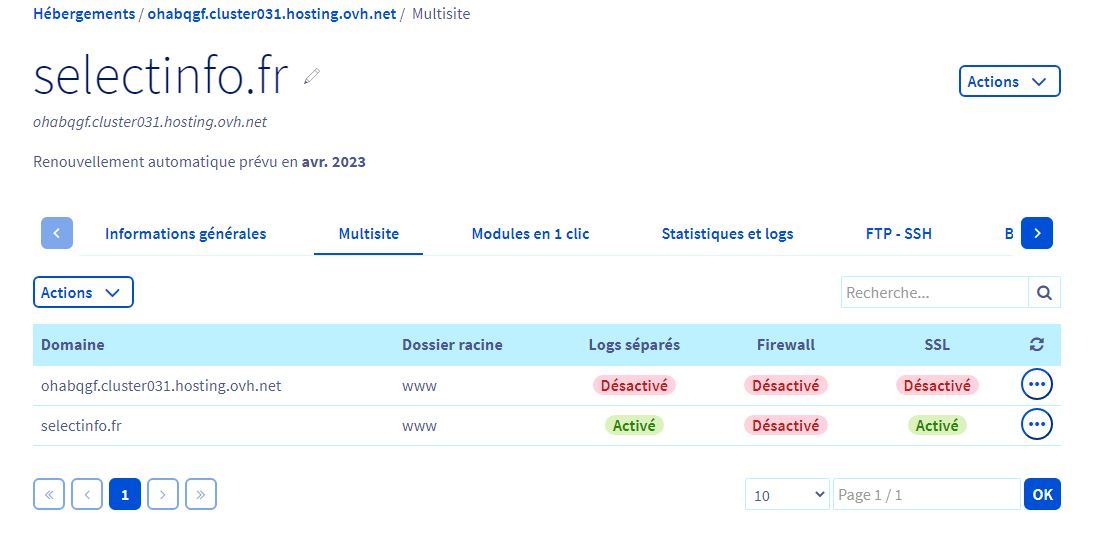

pouvez-vous montrer une copie d'écran de 'multisite' pour l'hébergement sur cluster031 (pas sur celui qui est sur cluster011)
cluster031
Je ne sais pas si c'est cela que vous souhaitez !
Oui.
Il manque www.selectinfo.fr (avec www), d'où le message 'site non installé'.
