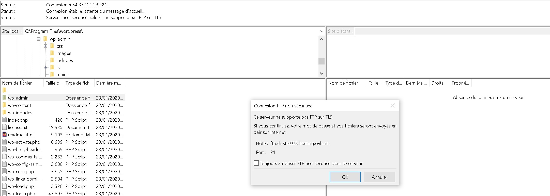

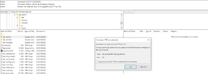

Bon, j'ai suivi le guide pour installer manuellement WP.
Fz : installé
Mais
c'est un avertissement normal et sans conséquences
mais tu pourrais activer et utiliser SFTP, plus sûr: https://gitlab.com/sdeb/web/snippets/1780024

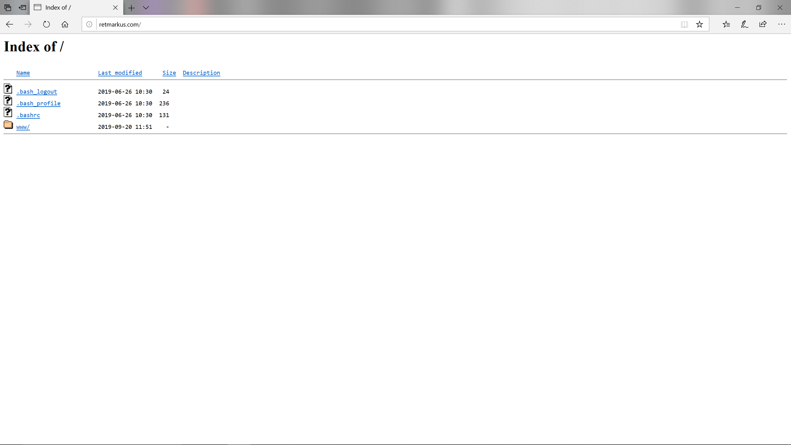

Finalement à force de bricoler et d'essayer d'installer un 2e site manuellement, non seulement je n'ai pas de 2e site, mais le 1er premier site installer en 1 clic avec des modules complémentaires acheté à disparu dans les cyberlymbes.
Pour devenir ça :
http://retmarkus.com/ http://retmarkus.com/
Si je vais sur la page information générale dans la fenêtre à droite le site apparaît tel qu'il était, mais si je clique je reviens sur ce qui s'ouvre directement avec le lien ci-dessus.
> Pour devenir ça
je ne comprend pas ton message
je vois un site fonctionnel, en apparence sans problème, à priori ton site original sur le domaine root
je viens d'y aller et j'ai ça
