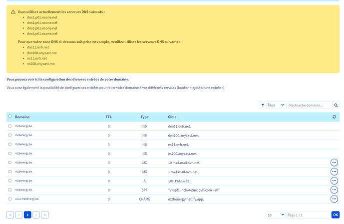

Pouvons nous voir la configuration des serveurs DNS svp?

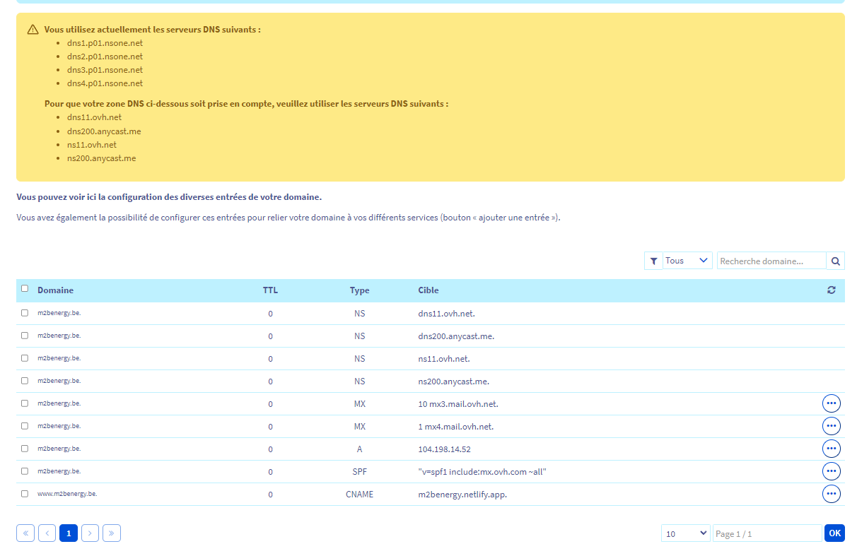

J'ai rajouté le CNAME, A de Netlify sur OVH mais je n'arrive pas a supprimer les conf par défaut..
Dans votre espace client OVH, car votre zone DNS n'est pas publiée sur internet (votre domaine n'a pas changé de statut depuis ma réponse précédente)
Je peux effectivement voir que dns200.anycast.me dit que www.m2benergy.be pointe vers m2benergy.netlify.app. et m2benergy.be pointe vers 104.198.14.52 ;
et que vous n'avez ni MX ni SPF , donc impossibilité de recevoir des e-mails et difficulté pour en envoyer.

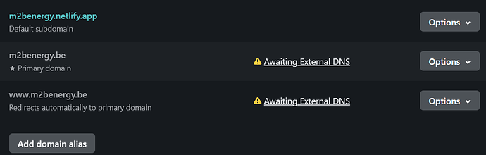

J'ai ça sur netlify:

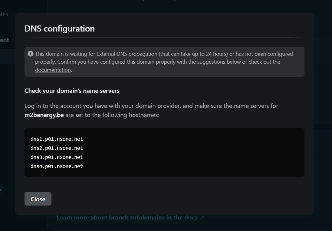

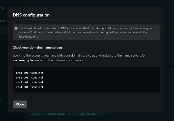

Et quand je clique sur awaiting external DNS, j'attéris sur ça:
Vous pensez que la config côté OVH est bonne?

Ce n'est pas encore visible.
Vous pouvez utiliser la commande: whois m2benergy.be
pour voir qu'actuellement:
>Nameservers:
We only activate this domain name once the contact details of the domain name holder have been validated. For more information, contact verification@dnsbelgium.be.
et la commande : nslookup m2benergy.be , qui doit vous donner une adresse IP plutôt que
> can't find m2benergy.be: Non-existent domain
