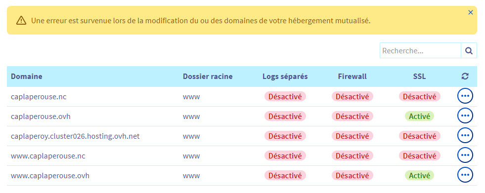

J'ai par contre un domaine caplaperouse.nc , qui pointe vers cet hébergement, pour lequel je ne parviens pas à activer le SSL, avec le fameux message : Une erreur est survenue lors de la modification du ou des domaines de votre hébergement mutualisé.

(je joins 2 copies d'écran si ça peut aider !)
Multisite :

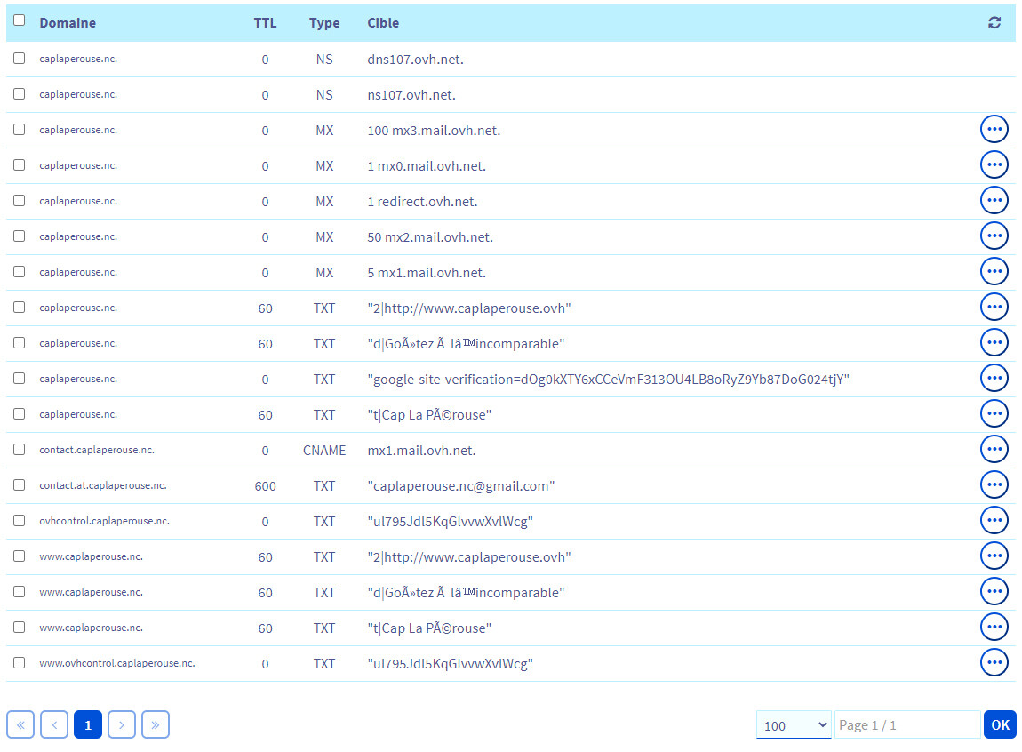

Zone DNS caplaperouse.nc :

caplaperouse.nc
Tu envoies ce domaine sur redirection.
C'est incompatible avec https.

Ne pas envoyer vers l'adresse IP de redirect.ovh.net, mais utiliser un hébergement et utiliser la méthode avec .htaccess.

caplaperouse.nc. 0 MX 1 redirect.ovh.net.
Elle correspond à une redirection pour l'email du MX plan du domaine, c'est ça qui empêche le passage du site en https ?
Il faut que j'enlève cette ligne ?
NON.
caplaperouse.nc
C'est ce site qui ne doit pas faire l'objet d'une redirection OVH.
Les redirections OVH c'est un truc d'un autre âge qui est incompatible avec https.
Aujourd'hui 85% du web est en https.
