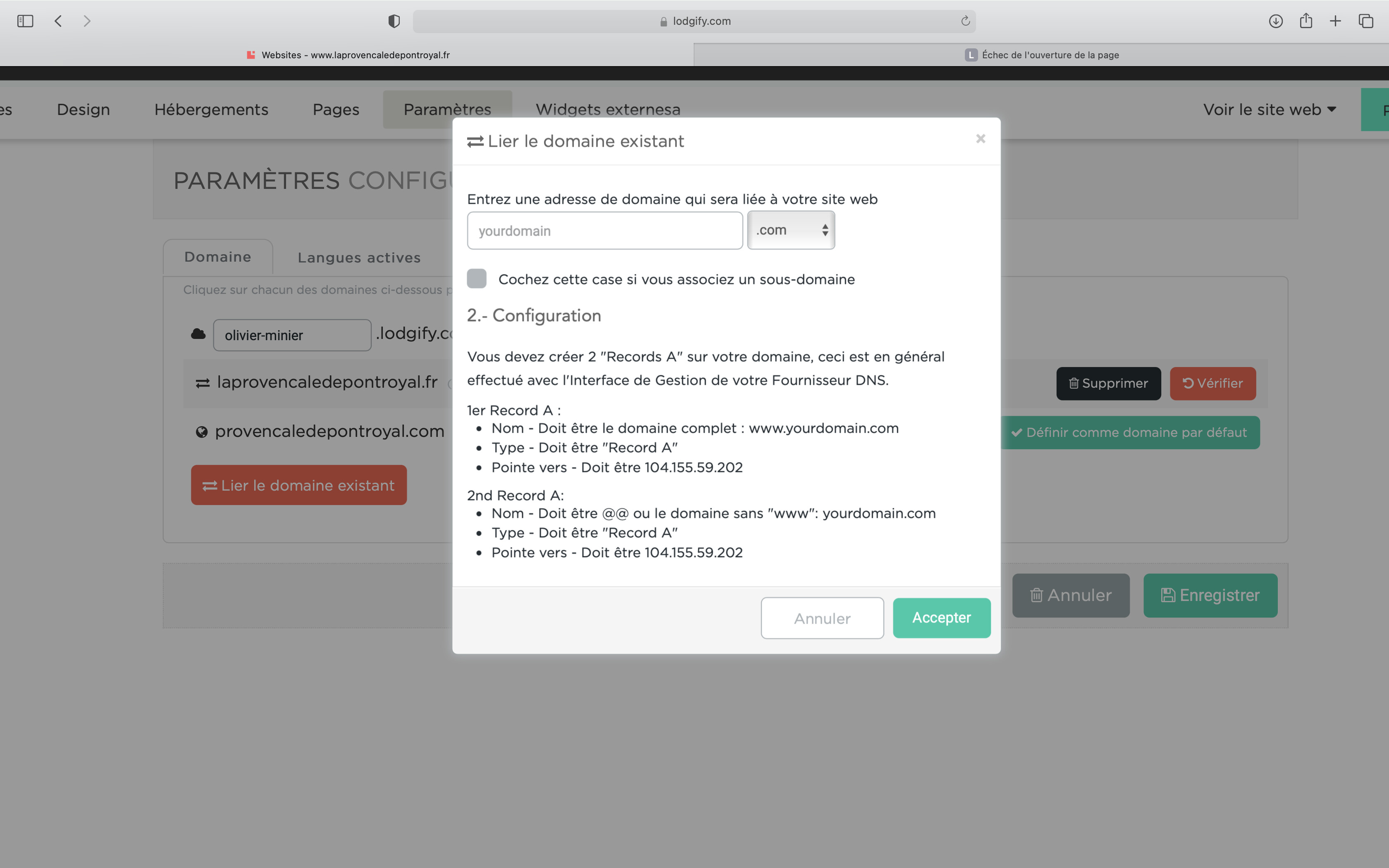

pour mettre en place un site de location saisonnière en ligne, j'ai créé un nom de domaine avec OVH, jusque là pas de problème. J'ai ensuite utilisé une passerelle pour essayer de créer ce site sous wordpress avec mon nom de domaine tout neuf mais au bout d'un certain temps, j'ai décidé de me servir d'un site qui proposait des choses plus simples pour moi etb plus rapides, lodging pour ne pas le nommer. j'ai créé mon site donc sur leur site mais je n'arrive dès lors pas à le relier à mon nom de domaine créé sur OVH. je dois avoir des problèmes dans les serveurs ou zone DNS…

que dit la documentation de ce site pour relier votre domaine ?
merci

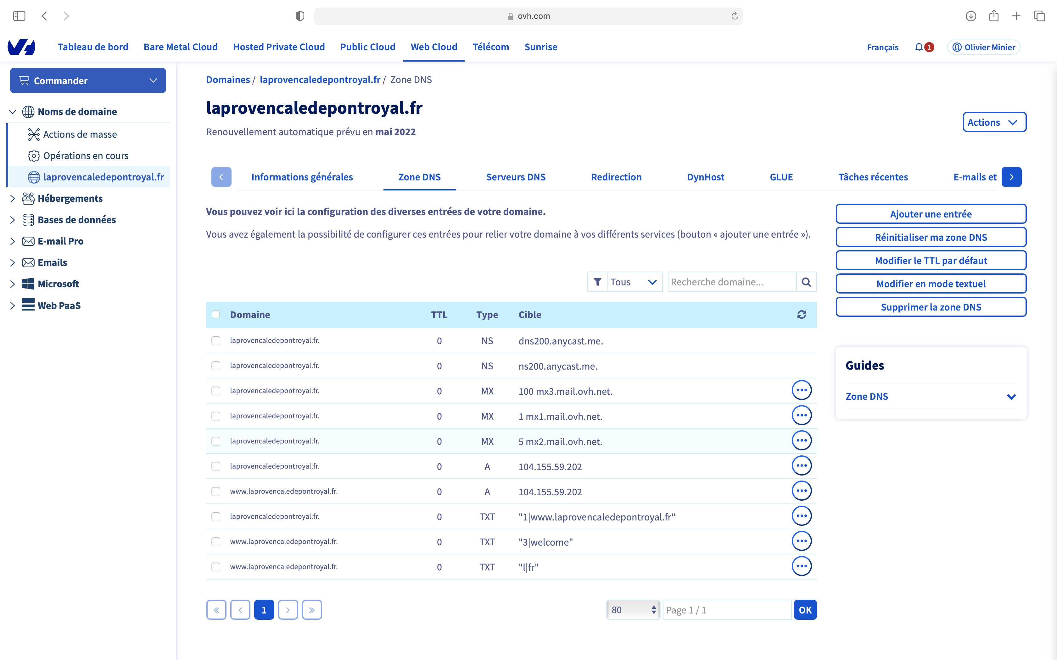

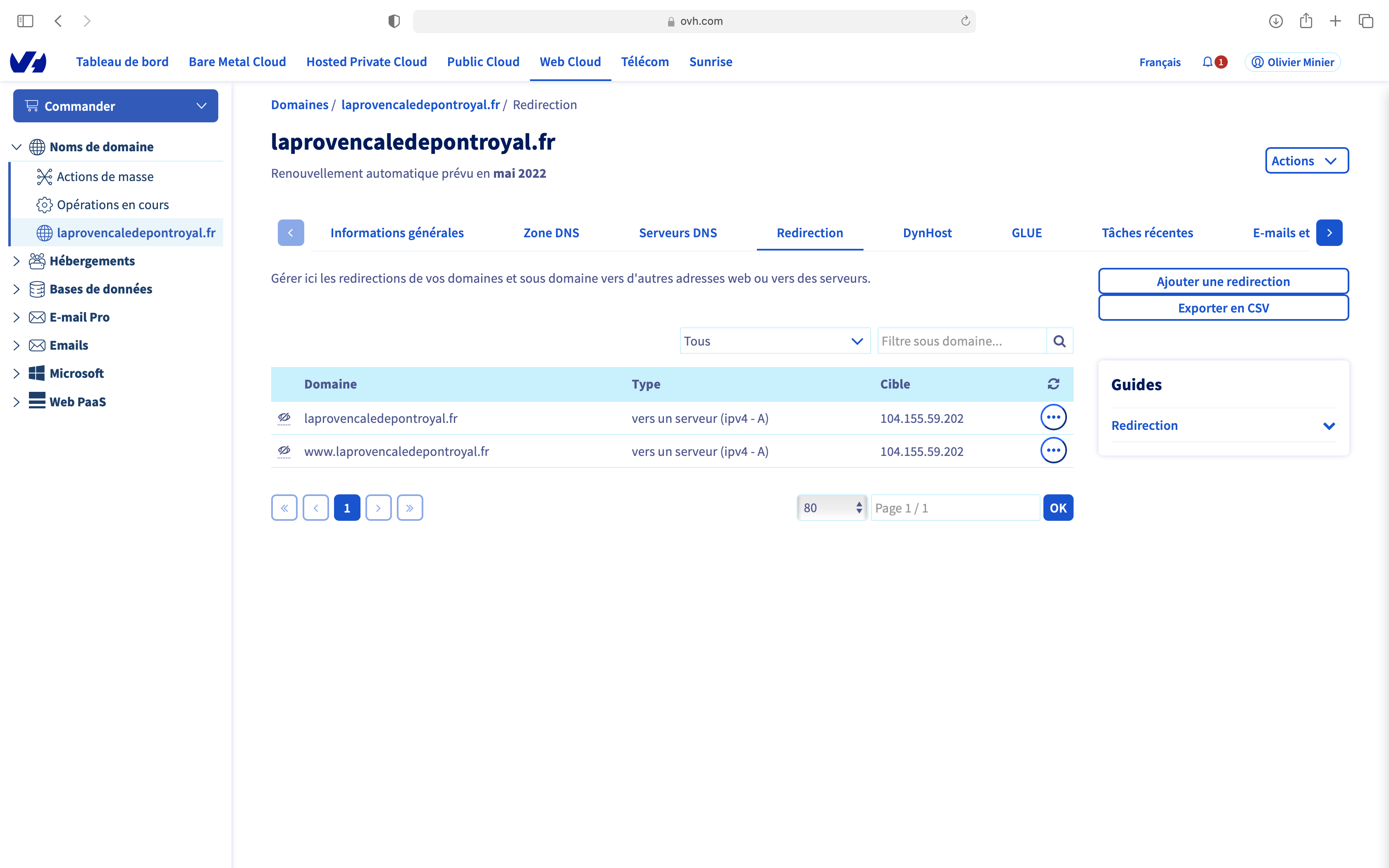

J'ai refait quelques motifs dans les DNS les captures d'écran suivent

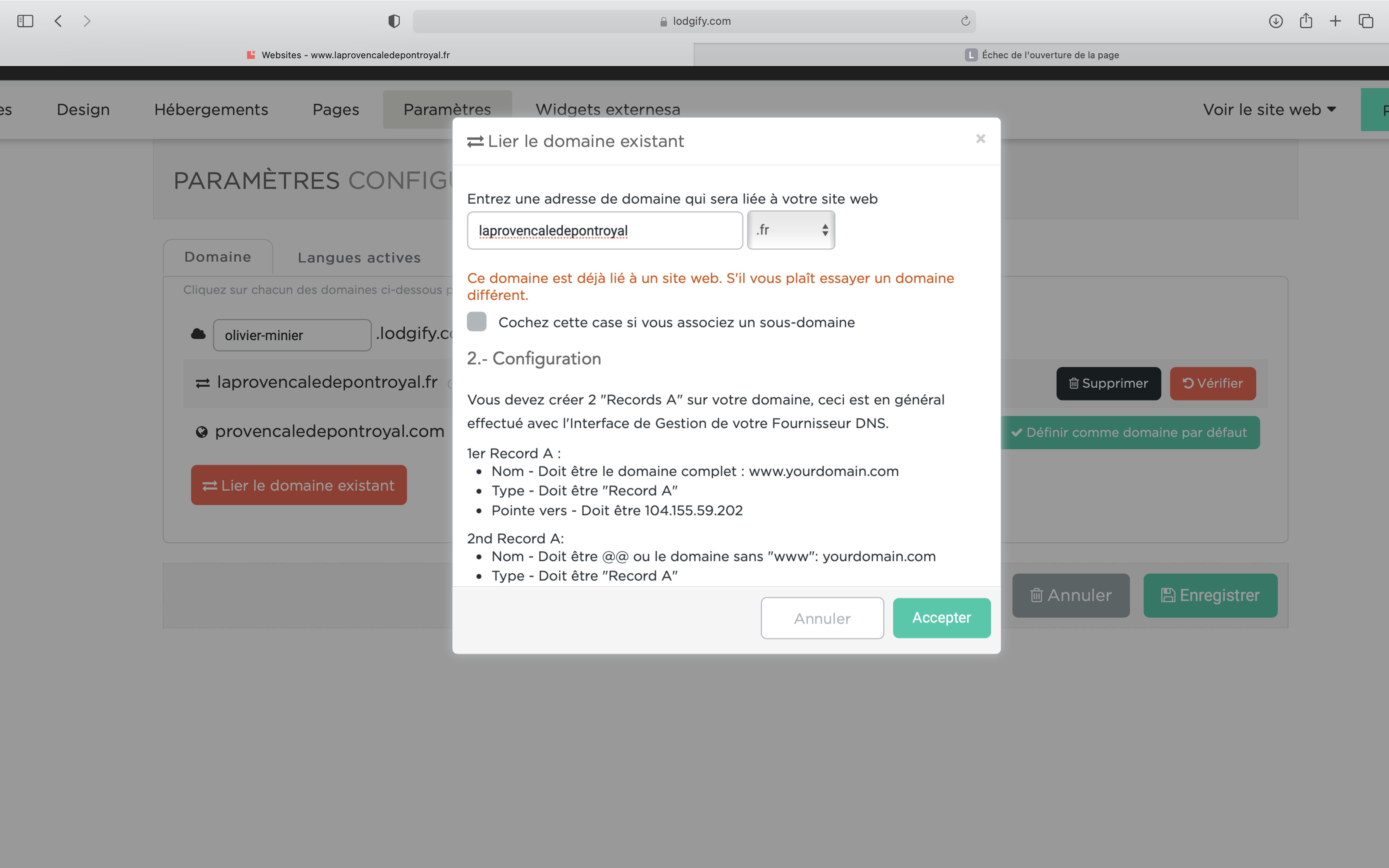

mais lorsque je rentre le nom de domaine à lier sur le site lodging, il me dit qu'il est déjà lié à un site
mais le lien a l'air d'être correcte pour eux
Et excusez moi, il y a eu une erreur de remplissage automatique, le site est lodgify

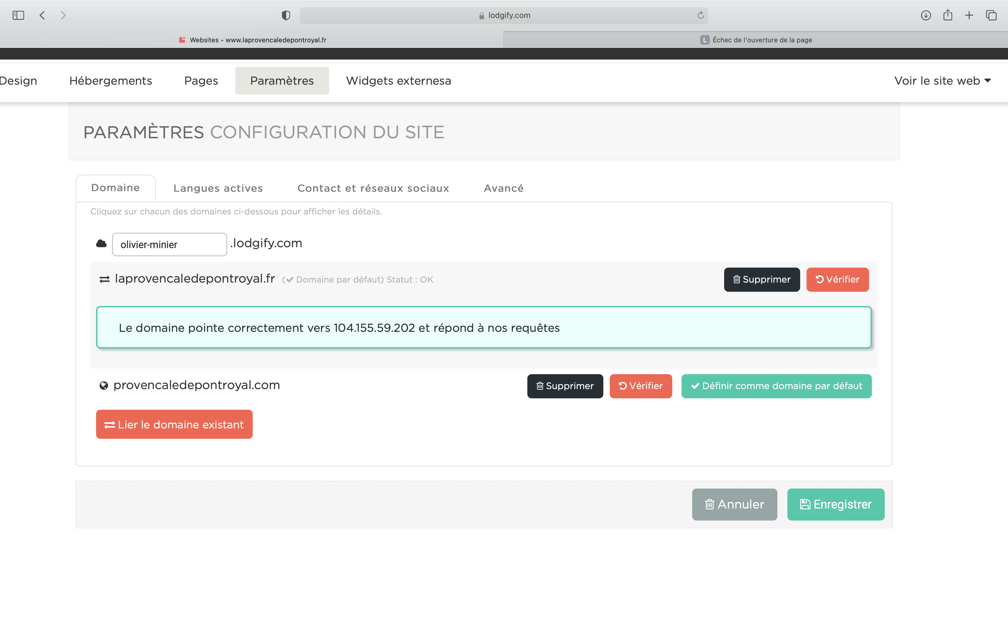

tout est bon et pointe bien vers lodgify.
Il n'y a pas d'erreur côté DNS et/ou OVH.
Vous avez réussi à accéder au site ???
mise à part le certificat incorrecte côté "lodgify" oui j'accède au site (tout le monde peut y accéder d'ailleurs du moment que leur cache DNS sont à jour).
