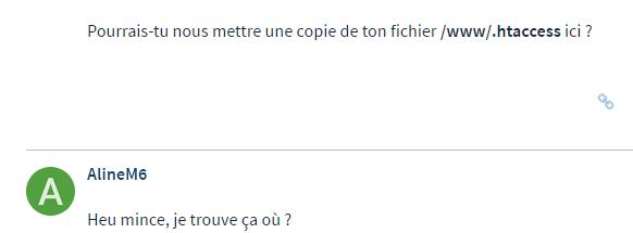

Pourrais-tu nous mettre une copie de ton fichier **/www/.htaccess** ici ?
Heu mince, je trouve ça où ?
