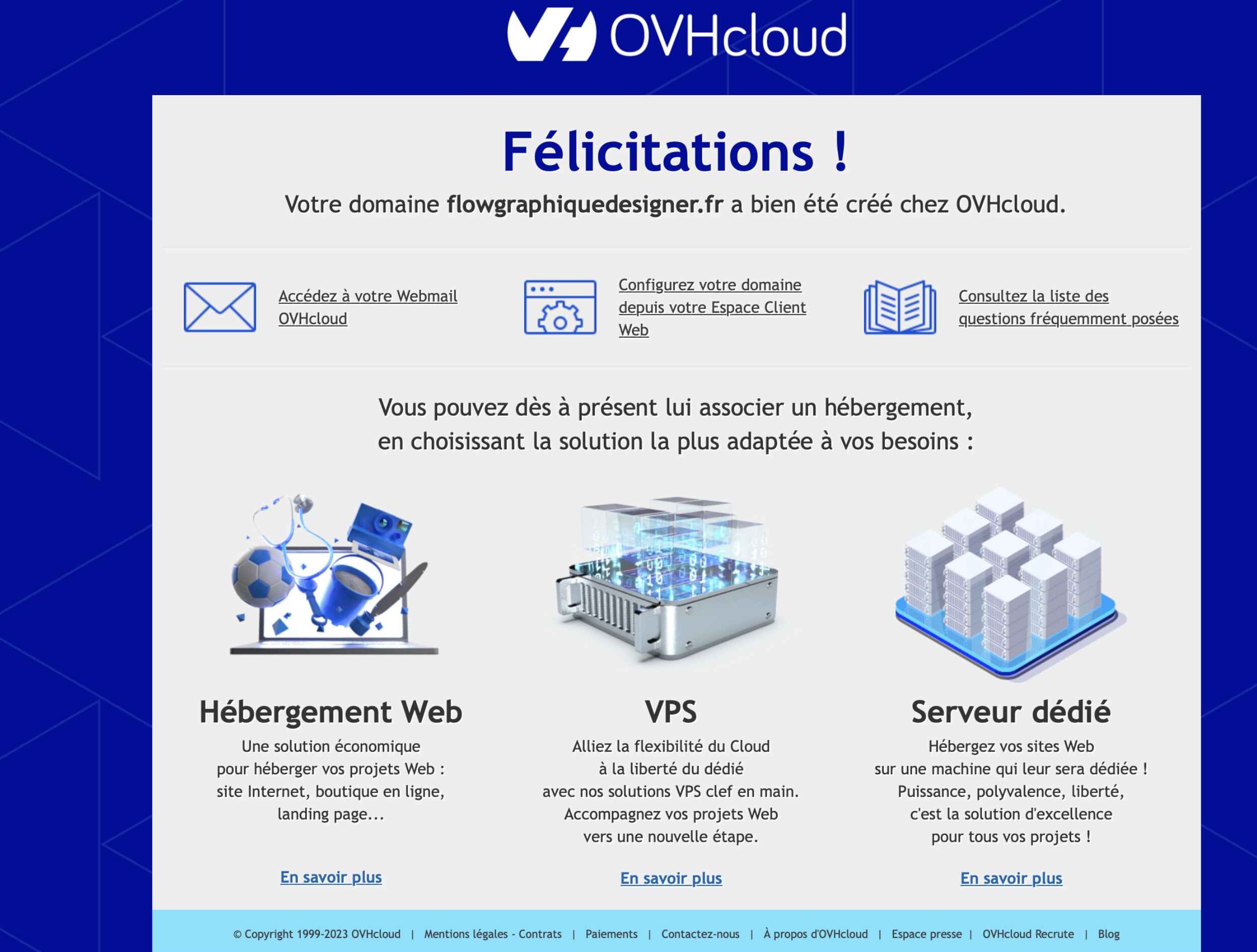

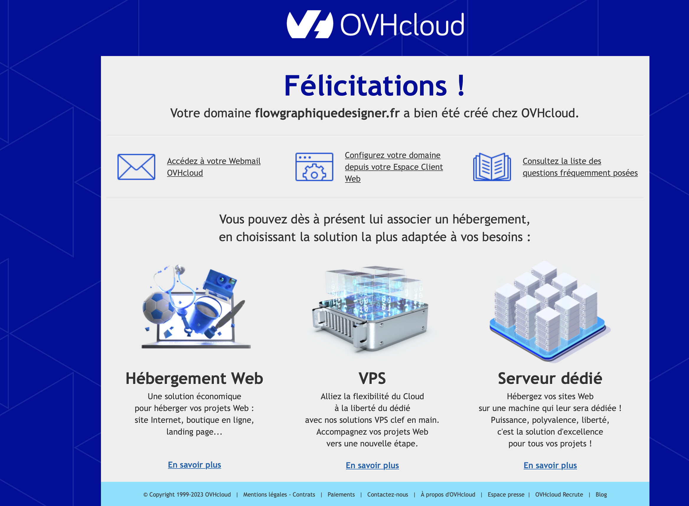

Savez vous pourquoi je tombe sur cette page lorsque je tape mon site, alors que j'ai déjà un herbergement ovh associé ?
Merci de votre aide !!

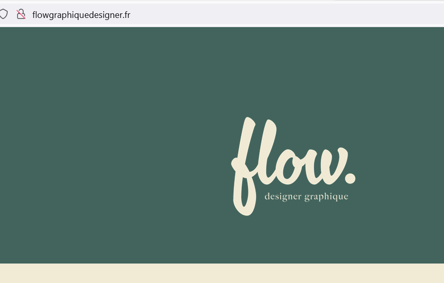

Vous avez effectivement le problème lorsque vous tapez www.flowgraphiquedesigner.fr (avec www) mais pour l'adresse "sans www" on a bien ceci:
Pour régler le problème du www, allez dans votre zone DNS et changez l'enregistrement A:
www 213.186.33.5 doit devenir 51.91.236.255
Après la mise à jour vous pourrez regénérer votre certificat SSL.

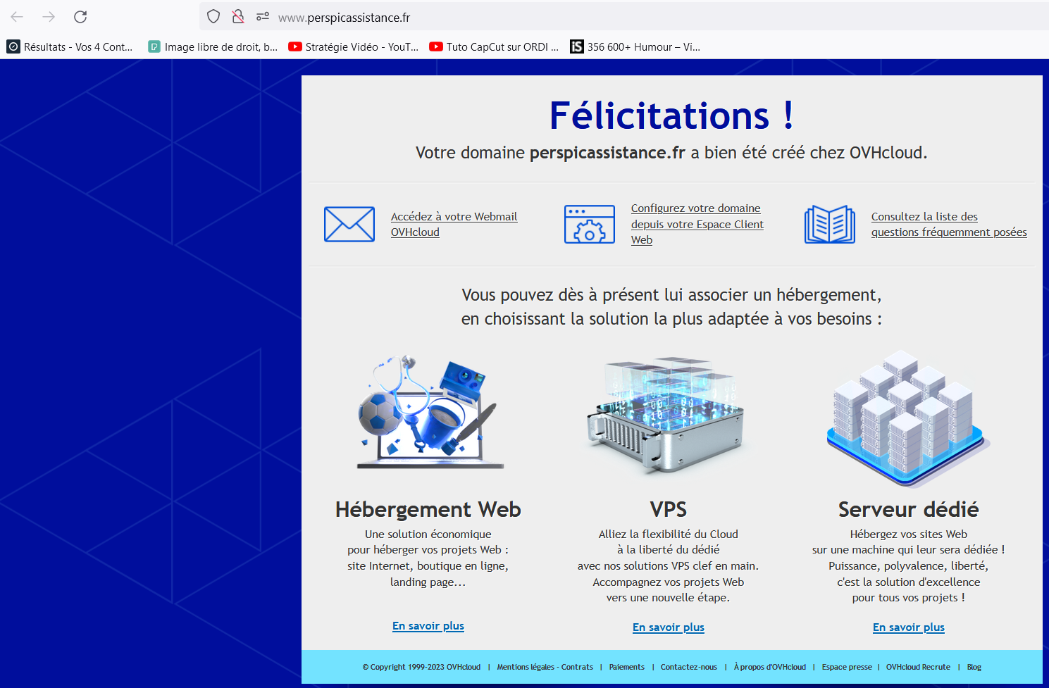

J'ai exactement le même problème. J'ai bien reçu le mail avec confirmation d'installation de Wordpress, mais je tombe sur cette même page lorsque je clique sur le lien du mail… ???
Je suppose que vous avez acquis votre hébergement et votre nom de domaine séparément.
De ce fait la connexion entre les deux n'est pas automatique.
Dans votre zone DNS vous allez trouver ceci:
perspicassistance.fr. 3600 IN A 213.186.33.5
www.perspicassistance.fr. 3600 IN A 213.186.33.5
Il semblerait que vous ayez un hébergement sur cluster028.hosting.ovh.net
Cet hébergement a l'adresse IP 51.91.236.193
Dans votre zone DNS, remplacez les 213.186.33.5 par 51.91.236.193 ; et puis une heure de patience.

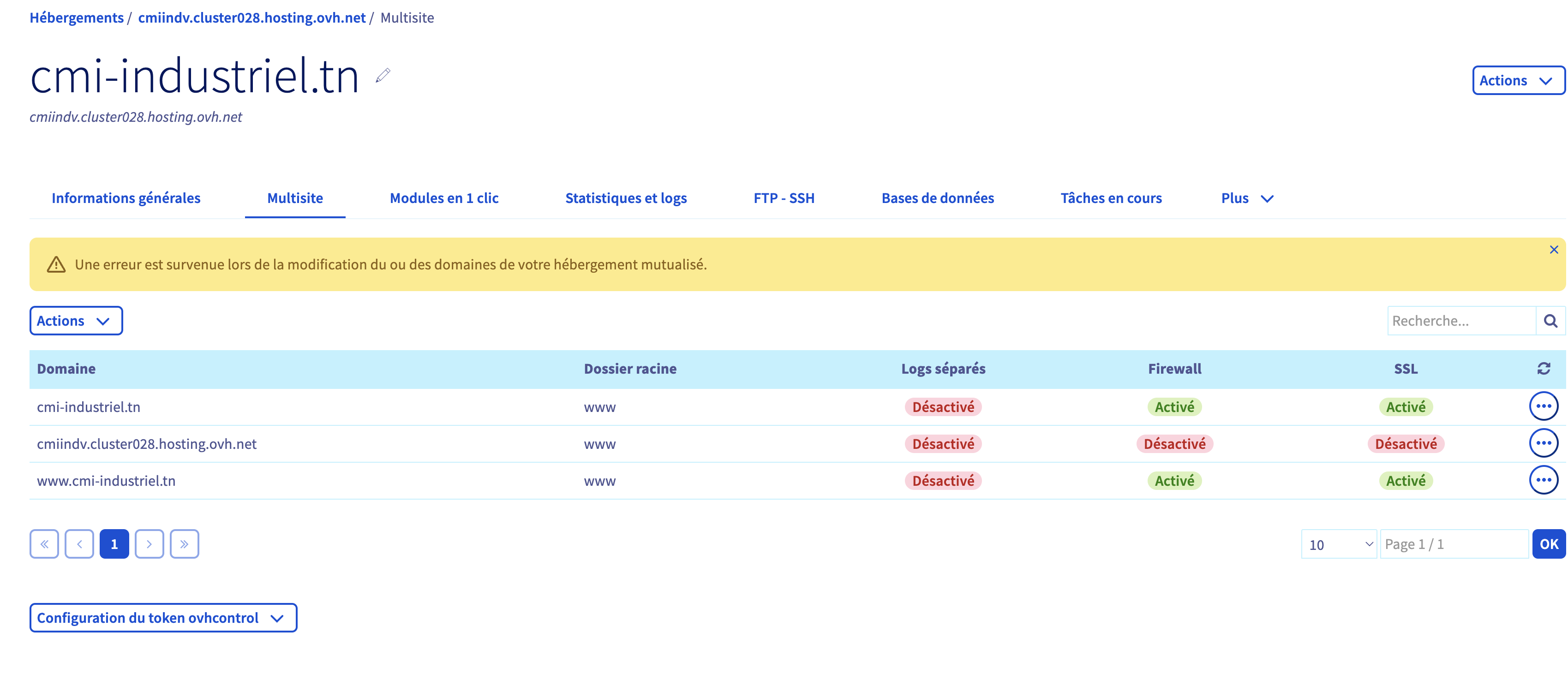

Je me permets de m'adresser à vous de nouveau.
OVH m'indique que le SSL est activé (onglet 'informations générales'), mais je ne suis pas en https quel que soit le navigateur que j'utilise.
Dans l'onglet multisite, j'obtiens un message d'erreur quand je cherche à cocher 'option SSL' une fois dans 'modifier le domaine' ("Une erreur est survenue lors de la modification du ou des domaines de votre hébergement mutualisé"). Je vous joins une capture d'écran.
Serait-ce parce "La liaison entre votre hébergement et votre nom de domaine est en cours de configuration, OVH s'occupe de tout" (reçu par mail lorsque j'ai acquis l'hébergement il y a 2 jours) , la liaison n'est peut-être pas encore enffectuée ?
Pouvez-vous m'aider ?

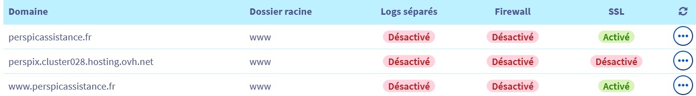

Bonjour, SSL est activé depuis ce matin 10h16.
| ssl-cert: Subject: commonName=www.perspicassistance.fr
| Subject Alternative Name: DNS:perspicassistance.fr, DNS:www.perspicassistance.fr
| Issuer: commonName=R3/organizationName=Let's Encrypt/countryName=US
| Public Key type: rsa
| Public Key bits: 2048
| Signature Algorithm: sha256WithRSAEncryption
| Not valid before: 2023-10-26T08:16:24
Par contre n'essayez pas sur cluster028: le domaine ovh.net ne vous appartient pas.

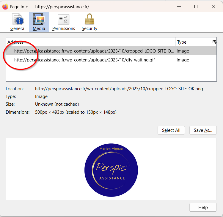

Savez-vous pourquoi mon site n'apparaît pas sécurisé alors, quel que soit le navigateur que j'utilise (et dont j'ai soigneusement vider le cache à chaque fois - Mozzila, Chrome, Edge) ? Faut-il que j'attende ?
Comme c'est un site Wordpress, allez dans votre /wp-admin/ , et dans les paramètres généraux , dans l'adresse de votre site, remplacez: http par https
Wordpress fera la redirection automatiquement vers https.
Merci mille fois encore :slight_smile:
Vos images ne s'affichent pas, car elles sont appelées via http alors que ce site est en https... et ça c'est une erreur de sécurité
Très bien, c'est modifié.
