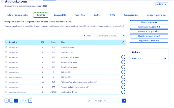

et voici de que j'ai dans la zone DNS :
Ma question est:
Ou est-e que je dois concrètement modifier les éléments demandé soit :

Bonjour Guillaume,
Ca parait compliqué mais ca reste relativement simple.
Une fois que vous êtes devant votre zone DNS : Cliquez sur "Ajouter une entrée" > "TXT".
Indiquez "_dmarc" en sous domaine (sans les guillemets) puis en valeur indiquez "v=DMARC1; p=quarantine; rua=mailto:example@example.com; pct=90; sp=none" (sans les guillemets).
Faites "Suivant" puis "Valider".
Comme indiqué sur votre documentation, pensez à remplacer le mail example@example.com par celui qui doit recevoir les rapports.
