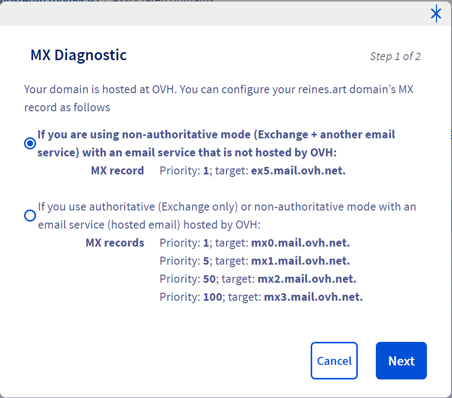

J'ai ajouté mon nom de domaine reines.art à mon offre Exchange Hosted et je l'ai configuré en mode Autoritatif avec les enregistrements MX suivants :

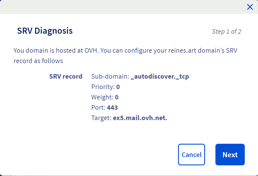

Et pour l'entrée SRV :

Quand je lance un diagnostic :
* ATTENTION : L'enregistrement MX du domaine n'est pas valide
* ATTENTION : L'enregistrement SRV du domaine n'est pas valide

Quels sont les SRV demandés par OVH ? De mémoire c'est affiché pour que vous fassiez les modifications DNS chez l'autre hébergeur vous-même , non ?

En fait la console indique que le domaine est hébergé chez OVH (alors que non , j'ai acheté le domaine chez OVH).
Voici le SRV demandé :
Je vous rajoute aussi les MX :
Il y est:
;; ANSWER SECTION:
\_autodiscover.\_tcp.reines.art. 14400 IN SRV 0 0 443 ex5.mail.ovh.net.
Mais OVH croit erronément que votre zone DNS est sur dns18.ovh.net alors que cette zone est abandonnée.
Là où je ne comprends plus le diagnostic d'OVH c'est que cet enregistrement SRV est correctement configuré des 2 côtés !!!

Alors sans aucune modification de ma part dans la zone DNS , tout est passé au vert :
Ce qui est une bonne nouvelle :slight_smile:
je pense que c'était simplement le temps de propagation DNS…
