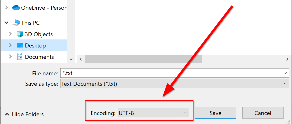

Invalid command '\xc2\xa0',
Ceci indique à peu près à coup sûr que votre fichier est codé dans un autre jeu de caractères que ASCII ou ANSI ou ISO-8859.
Mais il est probablement en Unicode, UTF-8, UTF-16 ou similaire.
Voyez avec votre éditeur de texte quelles sont les options lors de la sauvegarde.

En effet, j'ai copié bêtement le code que j'avais copié dans un autre fichier
Attention à ce qu'on appelle les smart quotes qu'on récupère de MS-Word ou des articles récupérés sur le net..
Voyez la différence entre
#J’y vais
#“ici commence la mer”
et
#J'y vais
#"ici commence la mer"
(voyez la subtile différence entre les " et ')
et la nécessité pour notepad de devoir le sauver un tel texte en UTF
