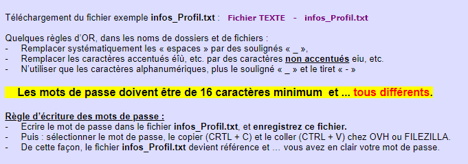

En attendant, je vais commencer par changer le mdp de mon FTP (SFTP/SSH) .

Edit : des pots de passe complexes et différents.
