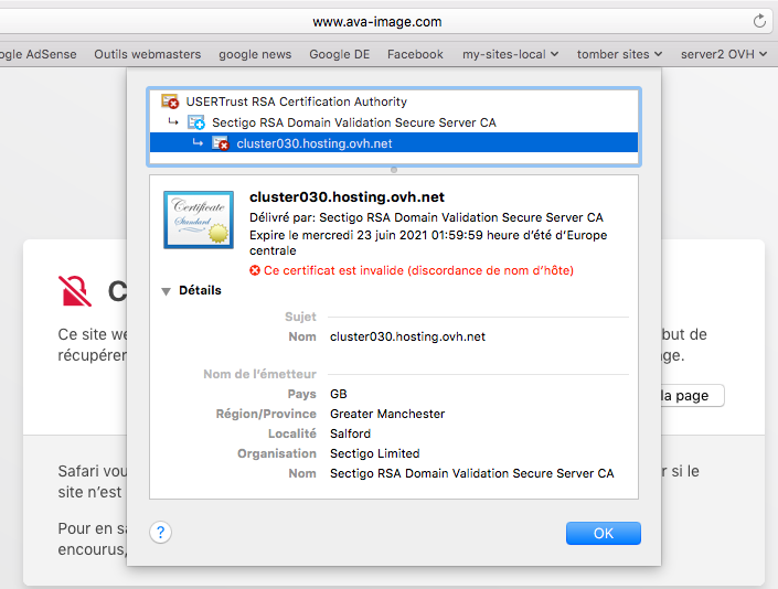

Le deuxième qui ne marche pas (pas de protocole https)
1image.comimage.com
ava-image.com
Il n'y pas de certificat pour ce site
ok mais je dois en générer un ? dans l'hébergement il propose de générer ou bien de renouveler..
SI je veux générer un certificat il me demande d'entrer un clés et un code.. sais-tu comment cela fonctionne ?
comment ce fait-il que je n'ai pas de certificat ? je n'ai pas eu a faire ça pour mon autre nom de domaine..

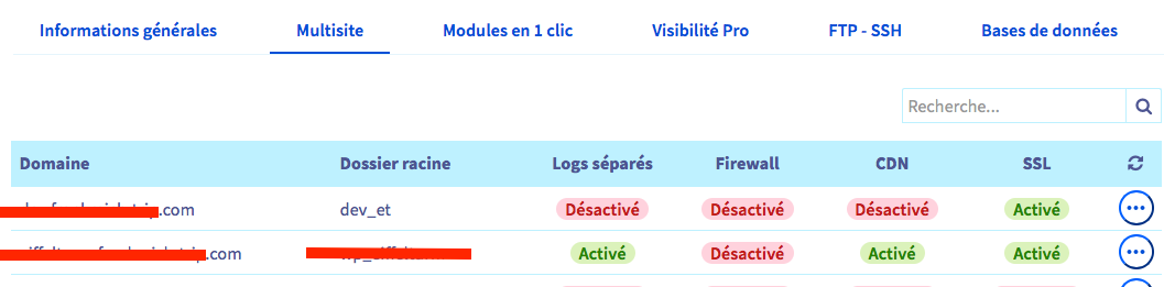

Non dans "mulitisite"
tu peux faire une capture d'écran pour qu'on puisse comprendre ?
attends..
