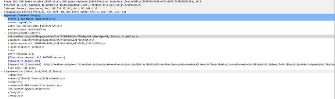

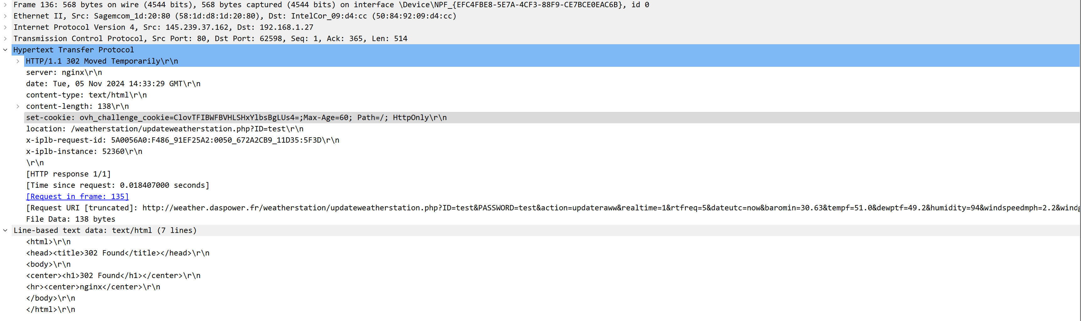

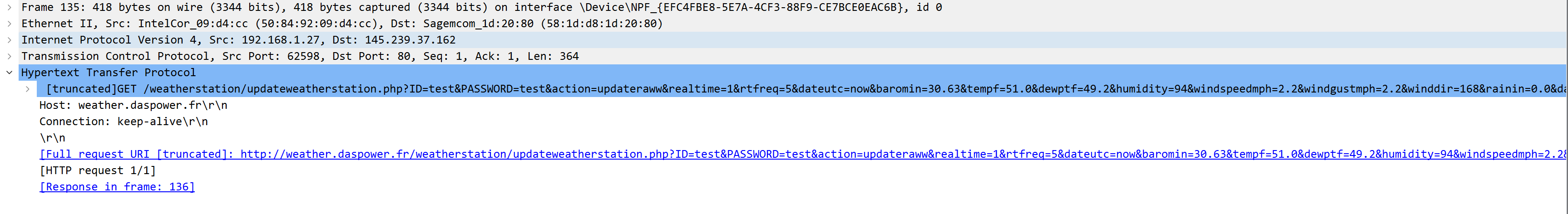

J'ai connecté la station a un point d'acces wifi sur mon pc et jai lancé wireshark, et j'ai une reponse http 302, je me suis dit que c'est la redirection vers HTTPS qui lui pose problème.

quelqu'un sait pourquoi le serveur me repond
\r\n
302 Found\r\n
\r\n
302 Found
\r\n
nginx\r\n
\r\n
\r\n
et ce que c'est cette histoire de ovh challenge cookie ?

Si je compare les deux requete, a part le nombre de parametre get de l'url et le user agent absent sur la requette de la station meteo, sinon jai aucune difference.
par contre dans la reponse il veut me rediriger vers la meme url avec seulement le premier parametre… etrange.
si j'affiche la variable $_GET dans mon script, jai bien tout si je l'appel via navigateur, mais je ne sais pas si il m'a redirigé

Je viens de faire un essais sans user agent :
curl -v http://weather.daspower.fr:80/weatherstation/updateweatherstation.php?PASSWORD=test --max-redirs 0 -H User-Agent:
et j'ai obtenu la reponse 302 !
OVH redirige les requetes sans user agent. y a t'il un moyen de les accepter sans redirection, sans le OVH_CHALLENGE_COOKIE ? :
