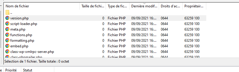

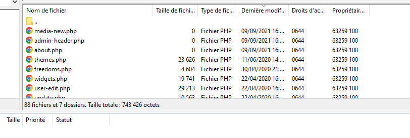

J'ai regardé les logs, et les erreurs 500 on débuté en Septembre 2021 (oui ça fait un sacré bail qu'elle n'avait pas regardé son site, mais soit), j'ai essayé de trouver un lien avec la date de modif de certains fichiers sur son hébergement depuis FileZilla, et résultat :
Plusieurs fichiers PHP "de bases" modifiés le 09/09/21 sont vides, dont admmin-header.php et site-users.php entre autres. Donc j'imagine que ceci explique cela (cf la capture).
Par contre, je ne comprends pas pourquoi ils sont vides, et elle non plus, dans la mesure où elle n'y a pas touché.

Sinon @janus57, le version.php est vide :')

Je me demande si, simplement, ton problème de fichiers à **0 octets** ne vient pas de la saturation proche de ton hébergement et d'un défaut de gestion de fichiers de OVH.

visiblement tout les fichiers ont été modifié à la même date et à priori même heure.
Donc il y a forcément eu une interaction le 09/09/2021 (c’était un jeudi) à 16H??

Il vous reste à trouver où est utilisé ce gigabyte de données, faire le ménage, puis recharger une version complète de Wordpress en écrasant les fichiers de même nom.
Allez chercher une version identique ou un peu plus récente que celle qui s'y trouve (probablement une mise à jour du 09/09/2021 a foiré pour cause de disque plein)
Merci @Fritz2cat, j'ai donc trouvé une version de WP sortie en ce jour du 09/09/2021 ayant à priori causé la mise hors ligne du site.

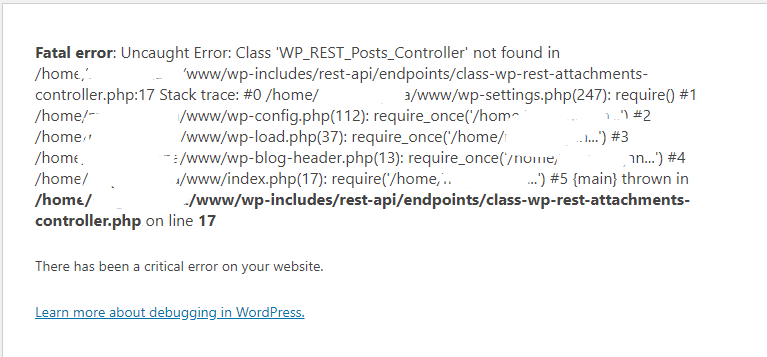

J'ai copié/collé (et donc remplacé) tous les fichiers vides de mon serveur par ceux du "nouveau Wordpress", mais bien qu'il y a du bon : plus d'erreur 500, j'ai maintenant un petit souci.
En activant le débugage (car il y a une erreur), j'ai ce message :
J'imagine que c'est spécifique à ce qu'il y avait dans les fichiers que j'ai remplacé avant qu'ils ne soient vidés ?
Auriez-vous une idée de solution (si je ne veux pas réinstaller wordpress de A à Z et donc tout recommencer depuis le début) ?

Je sèche. Je désactiverais tous le splugins (en masquant le répertoire wp-content/plugins en changeant son nom)
