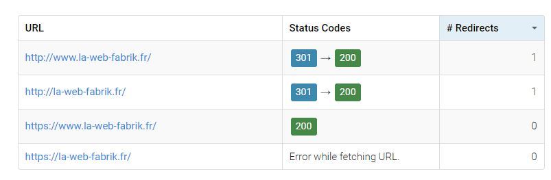

Quel est le soucis ?
La Redirection 301 se fait bien non ?
http://testuri.org/sniffer?url=http://la-web-fabrik.fr/
Quelle page n'est pas redirigée par exemple ?
Tu peux supprimer le env=HTTPS de la ligne
Header always set Strict-Transport-Security

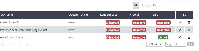

J'ai compris,
Il faut que tu ailles dans le manager ovh section hébergement onglet multisite et que tu fasses un print screen à mon avis il y a un problème de configuration à ce niveau là
merci de prendre le temps.
voici la capture de l'onglet multisite
il faut activer le SSL pour 1fabrik.frfabrik.fr
J'ai régénéré le certificat. J'attend demain afin de voir si tout est pris en compte.
Génial !
Merci Buddy.
Tout fonctionne enfin et plus de soucis de duplicate content!
