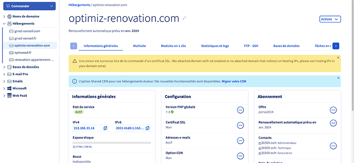

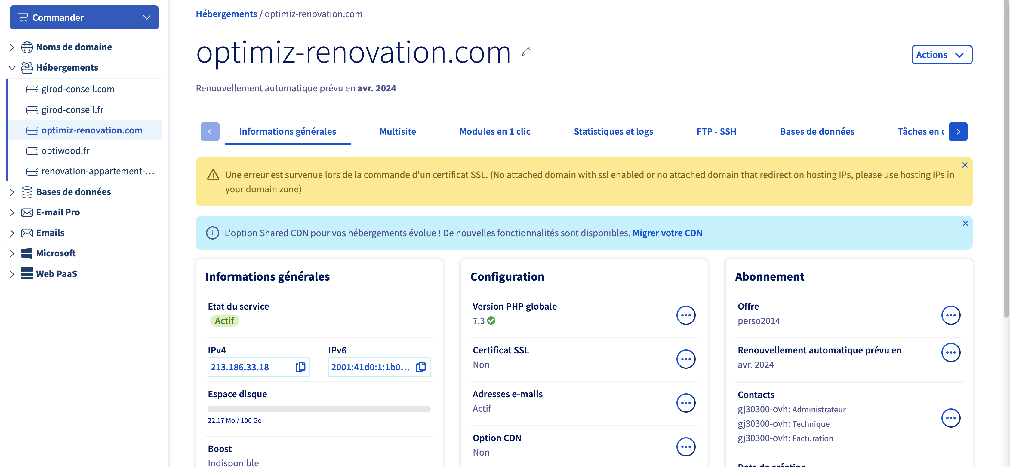

Lorsque je tente d'activer SSL via l'onglet info géréales j'ai cette erreur :
Une erreur est survenue lors de la commande d'un certificat SSL. (No attached domain with ssl enabled or no attached domain that redirect on hosting IPs, please use hosting IPs in your domain zone)

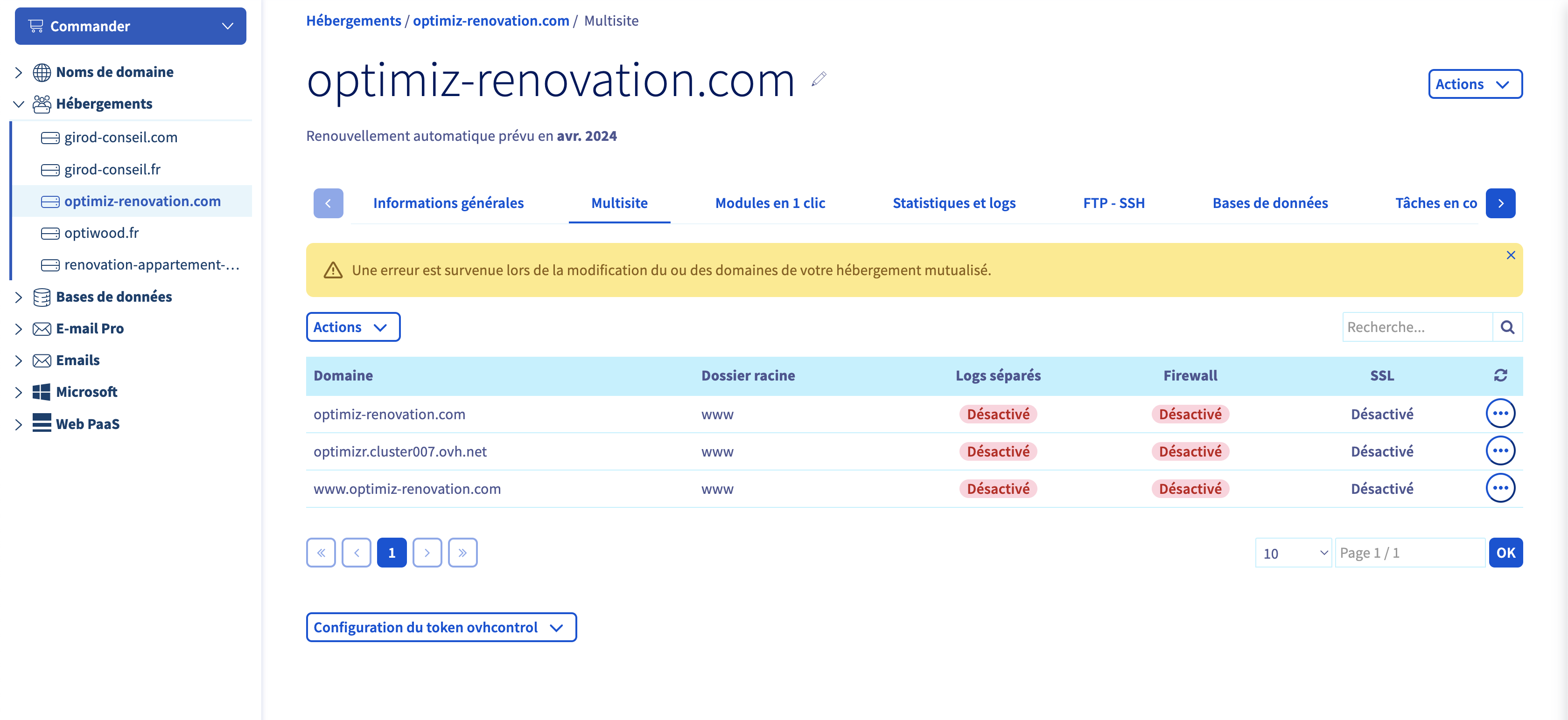

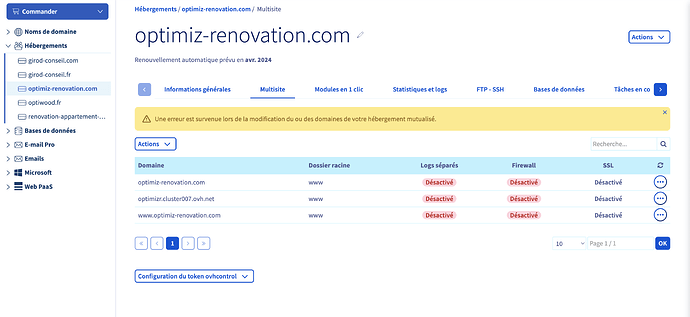

Lorsque j'essaye de l'active dans l'onglet multisite j'ai cette erreur :
Une erreur est survenue lors de la modification du ou des domaines de votre hébergement mutualisé.

Essayez en désactivant le basic CDN.
Dans votre zone DNS, changez 213.186.33.104 par 213.186.33.18 (car 213.186.33.18 est l'adresse IP du clusyer007)
Puis attendez une heure et réessayez.
Il semble que cela ait fonctionné après que j'ai changé l'ip du pays pour selectionner la france.
Apres coup il m'a été possible de demander une activation du ssl, qui est en cours de creation.
si cela peut aider d'autres personnes
Ça a fait exactement la même chose que ce que je vous ai suggéré de faire.
