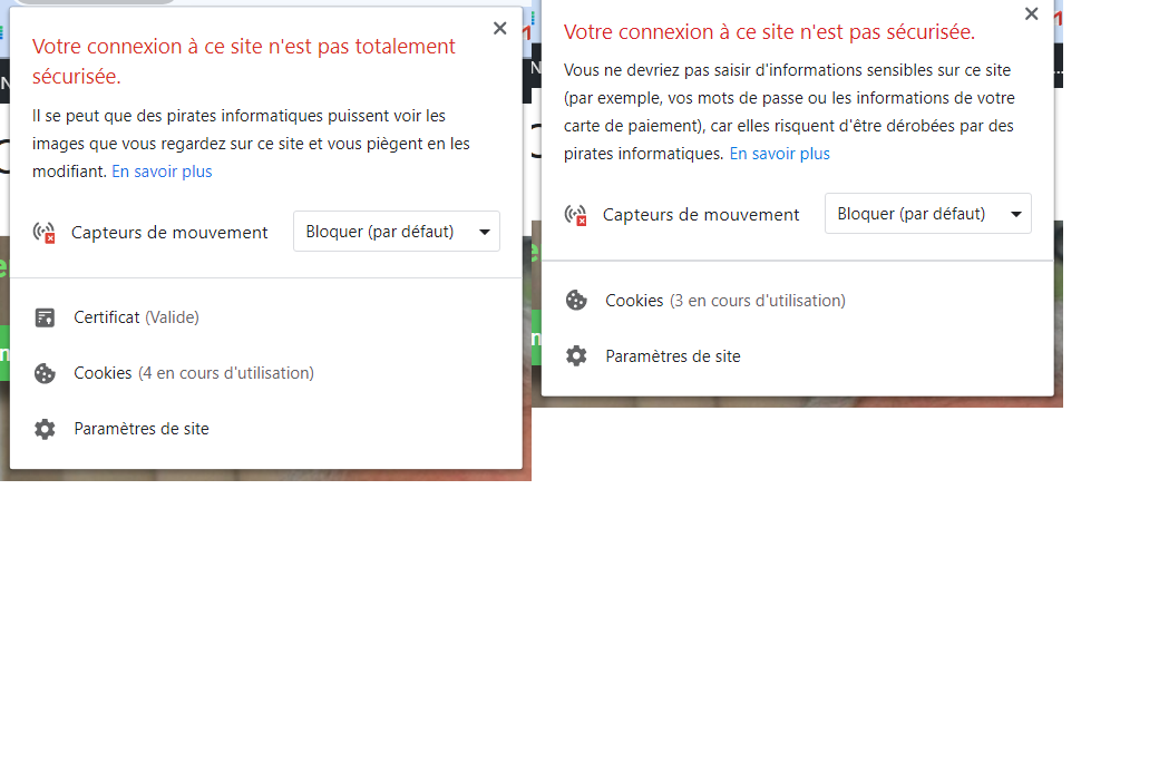

2. picchiottinojdg.org, développé avec word press, a été accessible en https pendant quelques heures mais désormais, depuis trois jours, le cadenas se ferme quand je saisis l'adresse puis disparaît en une fraction (<1) de seconde au profit (si on peut dire) du triangle de warning.
Question : comment faire en sorte que le cadenas reste fermé ?

&gt; bellesfigures.fr<br /><br />ton TTL par défaut est préhistorique, à changer pour éviter des délais de propagation longs au changement<br /><br />manager Ovh/domaine/zone DNS:<br /><br />* [modifier en mode textuel]<br />* modifier _$TTL 86400_ par &#96;$TTL 3600&#96;, voire &#96;$TTL 600&#96;<br />* valider<br /><br />**ne pas utiliser [Modifier le TTL par défaut]**<br /><br />--------<br /><br />&gt; &#96;http://picchiottinojdg.org&#96; <br /><br />ton site est protégé par un mot de passe, non testable<br /><br />mais comme le https c&#39;est pas forcé, tu dois voir du contenu mixte<br /><br />&gt; comment faire en sorte que le cadenas reste fermé<br /><br />faire forcer le https et **faire** corriger les urls dans la base de données et certains fichiers<br />**ça ne peut pas** se faire en sql sans casser les variables sérialisées php<br /><br />ou **tout EFFACER** pour réinstaller proprement et **tout REFAIRE**

2. J'ai dupliqué la fenêtre d'accueil de picchiottinojdg.org. Les messages donnés par le triangle warning sont différents(voir pj stp). C'est utile pour la résolution de mon problème ?

2: > totalement sécurisé
donc contenu mixte
