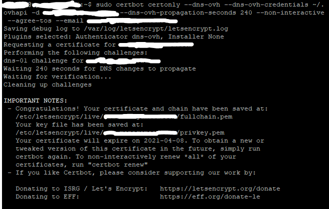

Je suis passé par certbot, j'ai bien réussi à générer mes certificats sur mon domaine :

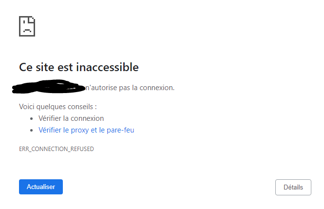

Cependant quand j'essaie d'accéder à mon domaine en https par exemple https://domaine.com
j'ai l'erreur suivante :
J'ai bien reload Apache et attendu plus de 24 heures et c'est toujours le même résultat.

vous vous rendez bien compte que sans domaine impossible de vous aider ?
La seule hypothèse qu'il est possible de faire et que vous n'avez tout simplement pas configuré apache.

Par contre je ne sais pas où trouver ces 3 fichiers, comme montré dans le screen plus haut, ils m'indiquent uniquement le chemin vers /etc/letsencrypt/live/domaine.com/fullchain.pem &
/etc/letsencrypt/live/domaine.com/privkey.pem

Certbot a normalement fait ce qu'il faut pour configurer ton site https.
Si tu es sur un serveur à base Debian, regarde du côté de la commande a2ensite , et ce que contient le répertoire /etc/apache2/sites-available.
non si tu regarde sa commande certbot il est en mode "certificat only" donc pas de configuration auto.

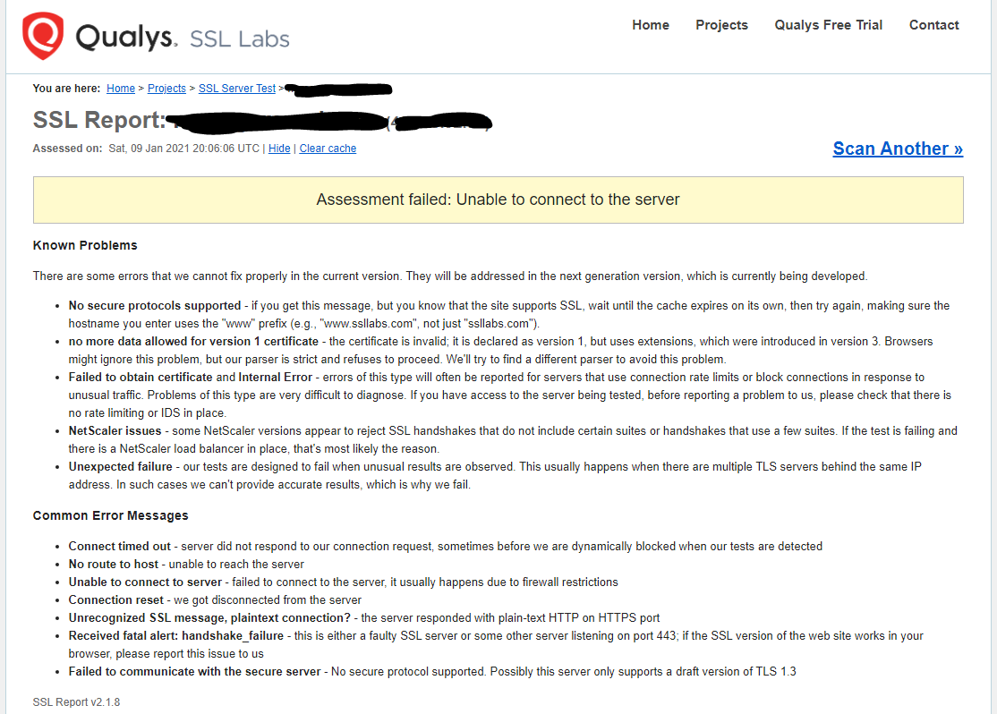

J'ai essayer de vérifier avec SSL Labs, voilà le résultat :

le problème avec ce genre de question et qu'il faut être précis dès le départ en donnant le maximum de détails, rien qu'en donnant votre nom de domaine on aurais pu trouver le type de serveur, si il écoutait sur le 443 ou non voir même l'os du serveur.
Et pour le coup vous auriez eu une réponse bien plus précise dès le début. Un forum d'entraide fonctionne dans les deux sens :
- plein de détails => réponse très précise
- pas de détails réponse type "FAQ"
Par contre sur un VPS pas de filet de sécurité vous êtes responsable de A à Z. (juste pour rappeler)
