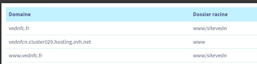

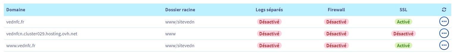

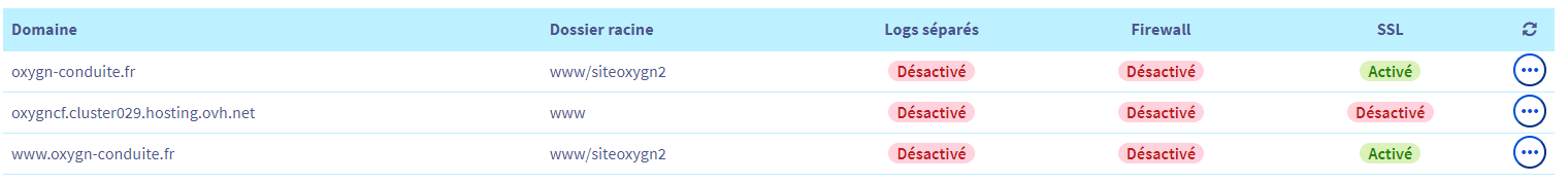

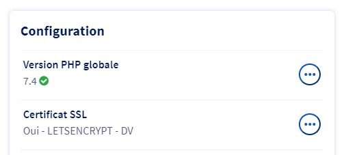

Pouvez-vous faire une capture de la partie multisite + informations générales ?
Merci pour votre interet
Cdt
Silvaine
Dans le Multisite, il manque :
* 1conduite.frconduite.fr
* www.1condutie.frcondutie.fr
Bonjour @SilvaineG

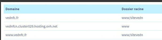

Dans le multisite, vous avez déclaré : www/sitevedn, c'est bien mais l'affichage est dégueulasse.
Votre problème vient de ce que vous avez dû faire cette installation en un clic de mee
Il va falloir corriger tout cela.

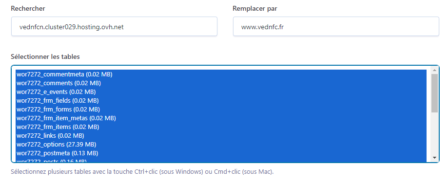

Via le plugin « Better Search Replace »
Remplacez partout dans la base de données : vednfcn.cluster029.hosting.ovh.net
par : www.vednfc.fr

oui en fait les 2 autres nom de domaine son sur un autre hébergement mais l'affichage est identique, a la différence que le chemin est www./siteoxygn2

Par contre, qd je lance le pluggon Better Search Replace il ne trouve que ceci (pas de wp_):
Normal @SilvaineG
Le préfixe de vos tables a été réglé par OVH à _**wor7272**_
On peut mettre le préfixe que l'on veut.

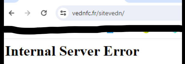

voici le message obtenu
sur https://www.vednfc.fr –> https://www.vednfc.fr/sitevedn/
Il faut aussi remplacer dans la base de données : vednfc.fr/sitevedn par vednfc.fr

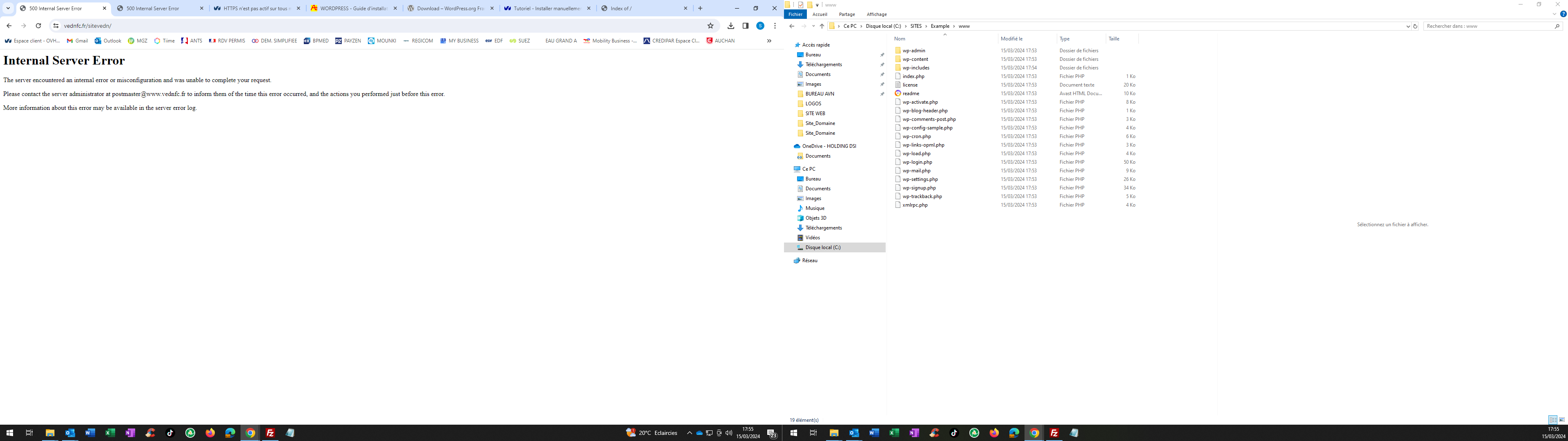

le soucis c'est que je n'est plus accès à wordpress
alors faites une restauration de la base de données de cette nuit, et faites à la suite les deux opérations de remplacement
