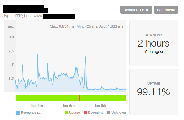

J'ai remarqué des lenteurs intermittentes sur le Https et des down.
Regardez la différence avant (lenteur en https et des down) et le le site après (rapide en http et pas de down).
Le SSL gratuit ovh est très mauvais en terme de performances.
Et en plus je n'ai pas encore lancé le site.. il n'y a pas de trafic pour l'instant.
Faudrait qu'ovh règle ce problème. de ssl/https

C'est quoi l'adresse précise que tu teste ? Contient elle par défaut le https ?
Si tu teste ton url en http://ovh.com, en réalité, tu recois une redirection vers https et donc tu dois faire deux requêtes. Ce qui explique facilement le doublement des perfs.
Sache aussi que la couche HTTPS est, by design, plus lente que la HTTP seule (mais pas autant que ce que l'on voit sur ton graphe). Pour cela, tu peux passer par HTTP2 qui est disponible sur l'option CDN et qui accélére les échanges HTTP.
