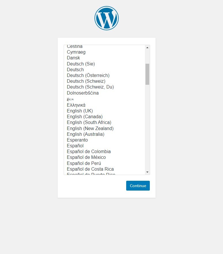

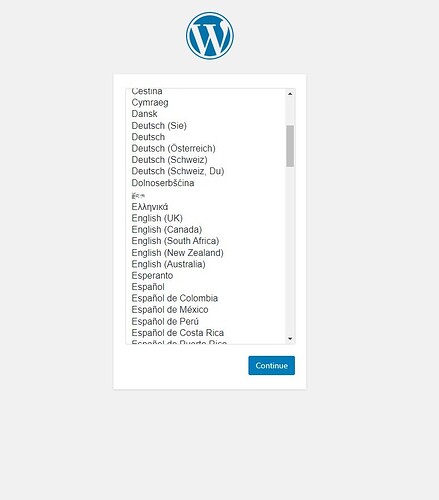

Jai vidé la base et lorsque je vais sur blog-hiceo.fr/wp-admin/install.php, je tombe sur ça. Est-ce que c'est bon ? J'ai juste à insérer les infos sur la BDD et mes identifiants ?
oui dans l'écran suivant après avoir choisi la langue
