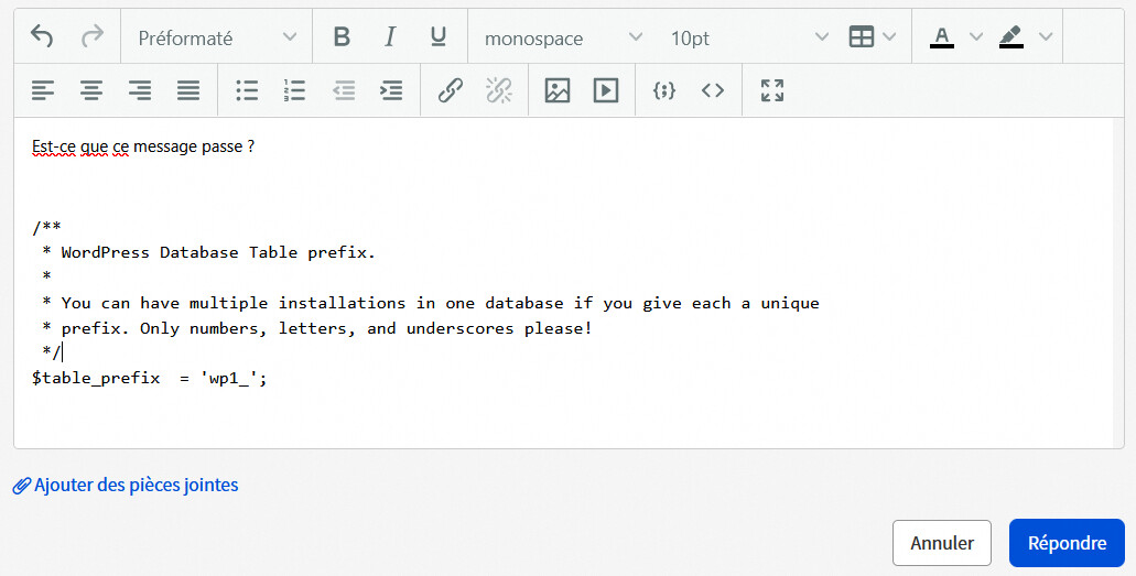

Après un 2è essai plus court, message de nouveau perdu.
Après un 3è essai, j'ai d'abord fait une copie d'écran, puis envoi -> message perdu.
Voici la preuve:
Que OVH corrige son brol et on repassera.
Tout ça pour dire que tu dois bien avoir un préfixe différent pour chaque installation !!
