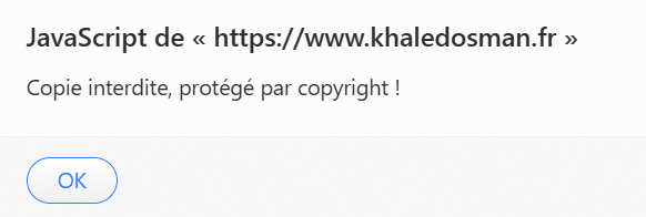

Comme tu a protégé à outrance ton site, il m'est impossible de voir le source de ta page et de voir pourquoi ton logo ne s'affiche pas.
Bonjour @KhaledO1
Pareil pour ta page : http://khaledosman.fr/romans.htm
Merci Gaston, en effet, j'ai dû suivre des indications en ligne qui conseillaient de se protéger contre la copie, mais ça n'a plus grand sens aujourd'hui.
Je viens d'enlever la protection, pouvez-vous svp regarder de nouveau?
